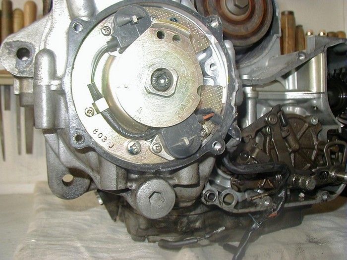

La bobine d'allumage est celle sur laquelle arrivent les fils de bougies.
Et la bobine d'impulsion?
Ou est elle?
A quoi sert elle?
 Sujet du message: Re: Test cdi
MessagePosté: 06 Jan 2013, 09:28
Bobines d'impulsions = capteurs, sous le carter gauche "Yamaha".

Je connaissais le terme capteur,mais pas bobine d'impulsion....
Et les capteurs envoient le courant au boitier d'allumage qui l'envoie aux bobines?
MessagePosté: 06 Jan 2013, 19:25
C'est çà (en simplifié).
