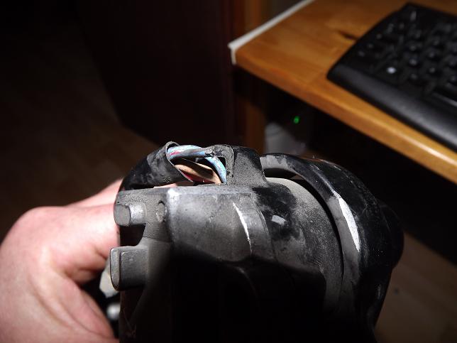

Non je suis à présent certain que ça vient bien du neiman : avant de débrancher le neiman et de démonter le té de fourche (puisque le neiman est pris dedans), je me suis amusé à titiller les fils à la sortie et bingo : un coup ça marche, un coup ça marche pas.
Reste plus qu'à ouvrir le bouzin pour en avoir le coeur net mais à mon avis je devrais bel et bien trouver des fils qui se promènent là dedans...
Si c'est pas le cas, je verrais du côté de la boîte à fusible mais ça m'étonnerait quand même : elle est nickel ...
Réponse jeudi soir si tout va bien et en attendant on croise les doigts :?

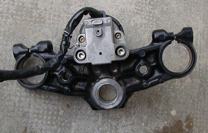

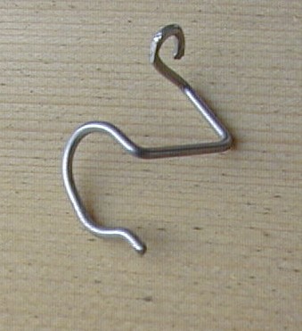

J'avais eu ces problèmes .Le collier qui bride le câble en sortie de Neiman ne vaut rien et quand on braque à fond, ça tire sur le câble et des fils finissent par lâcher . J'ai fixé un serflex métallique sur le Neiman pour servir de serre-câble efficace. Un réparateur de matériel électronique m'avait refait les soudures proprement dans le Neiman , plus de problèmes depuis plusieurs années .

J'avais monté un collier "maison" en fil d'inox + 2 colliers rilsan.

MessagePosté: 28 Aoû 2012, 20:01
Ah voilà !
J'avais cette image en tête mais je pensais que c'était de Yannick
Ca ne change rien au fait que je vais partir sur le même système. Merci ! :wink:

Bon ben cette fois ci, le doute n'est plus permis ...
Direction le bloc pour ouverture et demain la soudure ...
Prochain post quand ça fera Vrooooum !
 Sujet du message: Re: Etrange merdouille
MessagePosté: 29 Aoû 2012, 21:04
Ca me rappelle quelque chose ;)
oki, ça prend tournure :) le v'là le p'tit fumier ;) ;) ;)
T'es sur la bonne voie ;)
