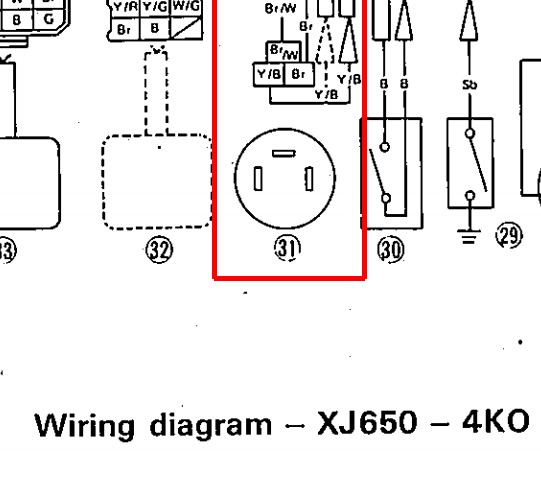

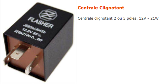

Autre question : est-ce que ça ressemble bien à ça ? :
A en croire le schéma électrique du 4K0, il y a bien une centrale avec 3 bornes, donc oui à la question.
C'est bien 4x 21W (watts) + 4W = clignotants + témoin de clignotant.
Mais ... (ben oui, sinon c'est pas drôle :mrgreen: ) il faudrait contrôler que les bornes sont câblées à l'identique
par rapport au connecteur de la XJ avant de mettre sous tension. :wink:.
Je ne sais pas si il y a un "standard" pour les centrales clignotantes.

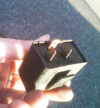

Alors voilà ce que j'ai disséqué hier :
il s'agit du "flash Relay" indiqué sur le manuel...
En l'enlevant, j'ai remarqué que les feux stop et le voyant de point mort ne fonctionnaient plus.
c'est logique ? C'est bien la centrale de clignotants ? Est-ce possible que cette pièce fonctionne pour les feux et le voyant mais pas les clignos ?
Je vous remercie pour vos avis éclairés z'et éclairants (même clignotants)
:mrgreen:

MessagePosté: 26 Juil 2012, 14:25
Peut-être aussi que le klaxon ne fonctionne plus ?
Le circuit des clignotants est branché avec d'autres éléments pour faire le circuit "de signalisation".
Regarde si le fusible ("signal" 10A) n'a pas pris sa retraite.
C'est bien le flasher relay ensoleillé qui est sur la photo. :wink:
MessagePosté: 26 Juil 2012, 14:31
Messages: 2975
J'ai pas testé le klaxon... (je suis sûre que les voisins m'en sont reconnaissants :D)
Tous les fusibles sont bons...
Ils n'y a vraiment que mes clignos qui ne fonctionnent pas. Il se passe juste... rien !
MessagePosté: 26 Juil 2012, 14:50
Je prends le "relais" !! hu hu hu !! ;)
J'ai un peu échangé en mail avec MPM et ce qui est étonnant, c'est que la signalisation (point mort et feux stop) tombe en panne lorsqu'elle débranche la centrale et qu'elle refonctionne lorsqu'elle rebranche la centrale :shock:
Se pourrait-il qu'il y ait un court jus dans la centrale qui vient mettre le zouk dans les masses du circuit signalisation quand elle est branchée ?
