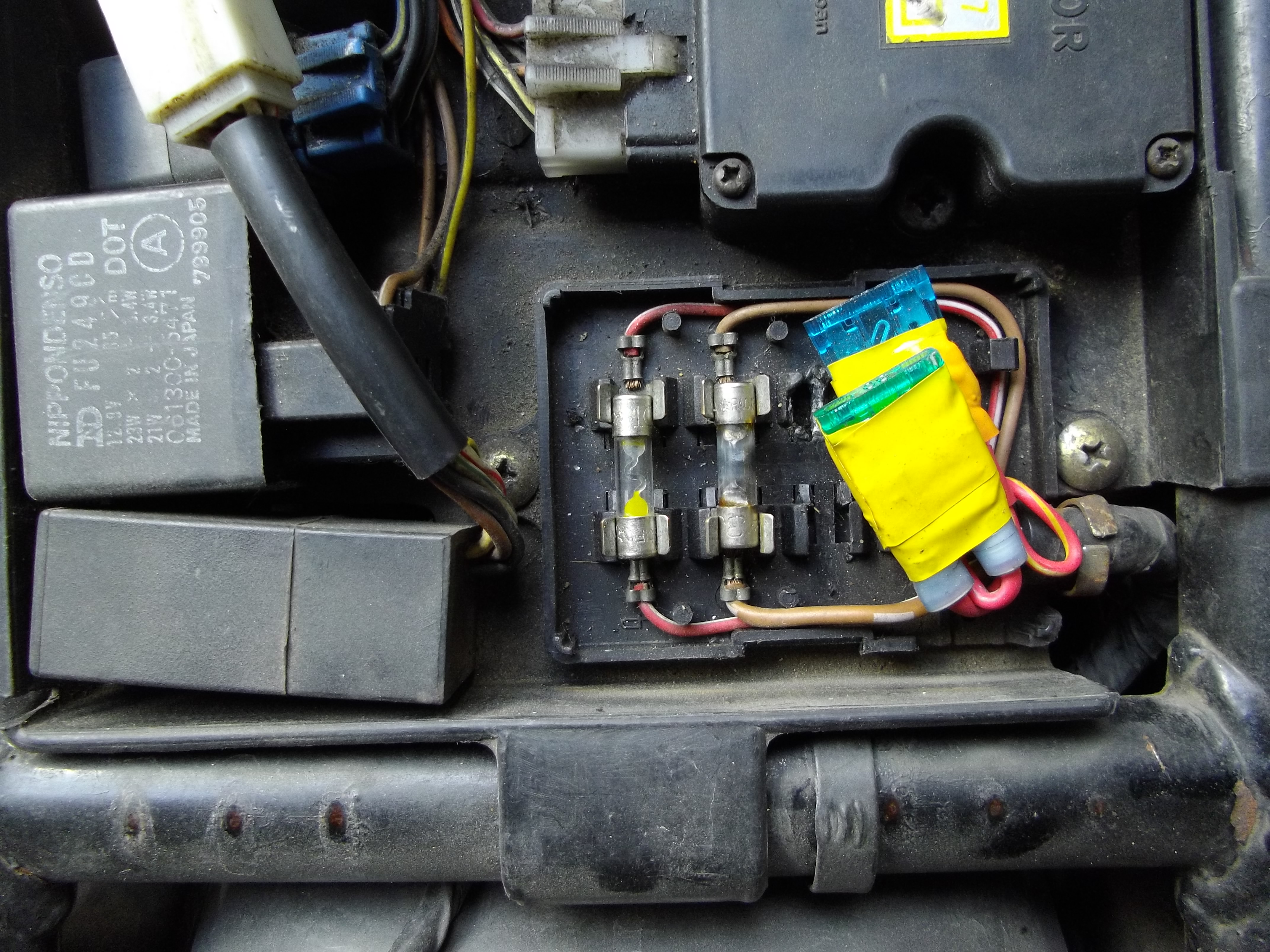

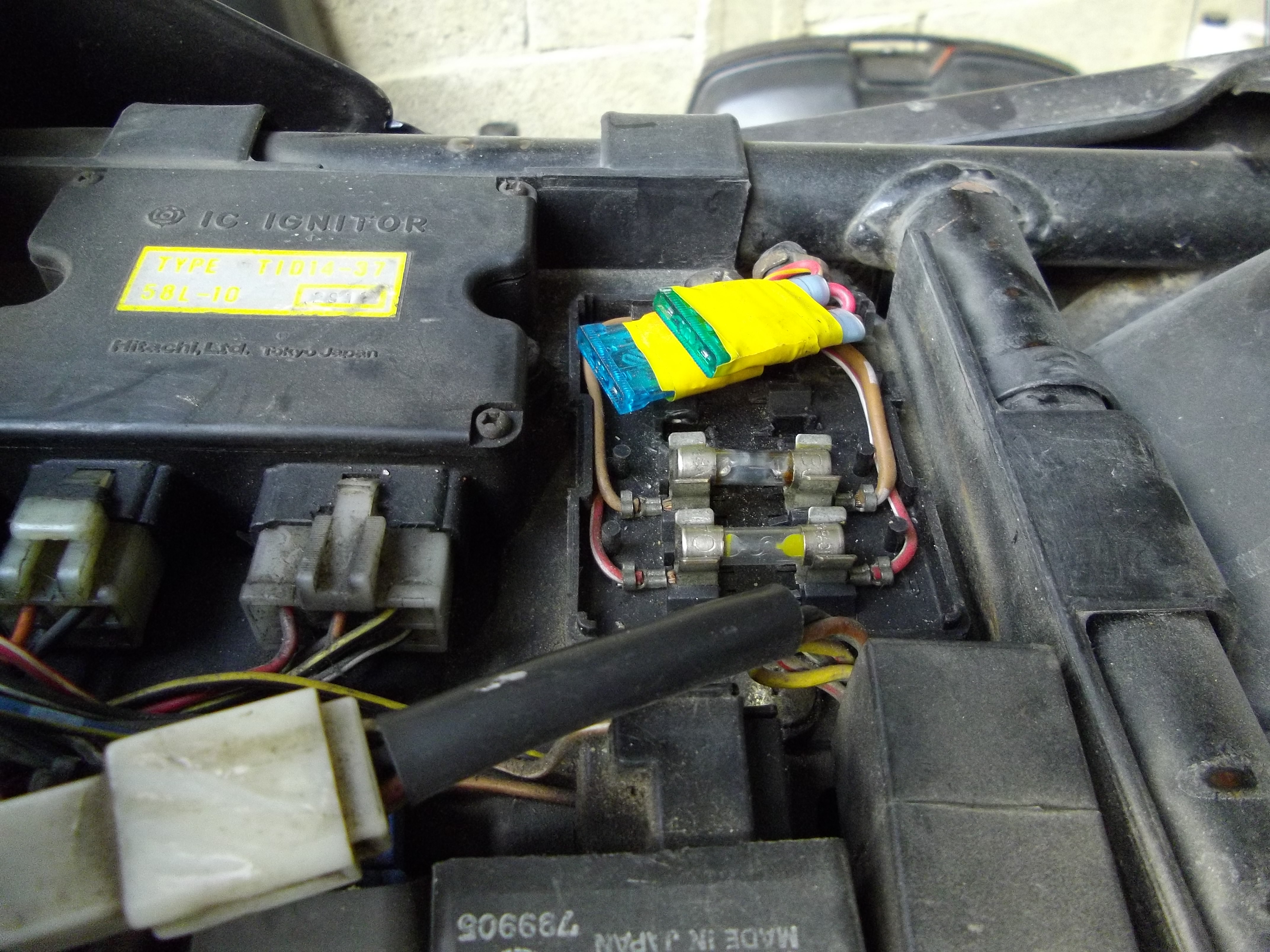

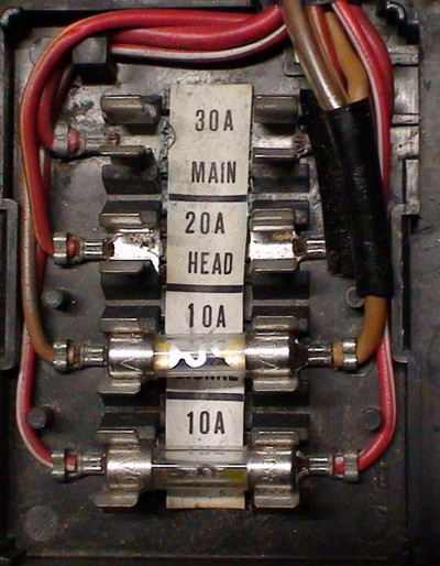

MessagePosté: 11 Avr 2012, 17:26
Bien vu les gars, comme c'est rapide a vérifier j'ai regardé ça tout a l'heure
effectivement un fusible cramé:
Alors le blèm avec les fusibles cramés étant de savoir si c'est la cause ou la conséquence de la panne, et que je n'ai pas de 30A en verre sous la main, ça va attendre encore un peu 8)

MessagePosté: 11 Avr 2012, 19:42
tihocan a écrit:
effectivement un fusible cramé ...
... et que je n'ai pas de 30A en verre sous la main ...
Le seul fusible en 30A est le général (main)
Comme çà n'est pas celui-là qui a cramé, c'est donc un 10A qu'il faut monter pour la signalisation (signal)
Si il claque de nouveau, chercher la panne ... :mrgreen: :wink:
Head: (20A) c'est la lumière
Ignition: (10A) c'est le démarrage
MessagePosté: 11 Avr 2012, 20:29
Ben le fusible cramé est bien un 30A(chiffre visible sur la photo)... il a peut être été mis un fusible plus gros parce qu'il avait tendance a claquer alors...
Si c'est bien un 10A sur ce slot j'ai du 10 et du 20 au dos du couvercle de la boite. Ya pu qu'à

MessagePosté: 15 Avr 2012, 11:40
La boite de gtr va pas du tout, beaucoup trop gros.
Pour le fusible j'ai remplacé par un 10A pour l'instant ça tient, mais a mon avis jusqu’à la prochaine sortie sous la pluie.
Plus qu'à contrôler le faisceau et trouver où ça merdouille, problème d'étanchéité quelque part sans doute.
Le plus curieux c'est l'odeur de fil qui crame que j'ai sentie sur le coup. S'il y avais vraiment un cours-jus et du fil fondu mon 10A devrait pas tenir
Bon comme je dis souvent: tant que ça marche, touche a rien. Affaire a suivre donc :wink:

MessagePosté: 16 Avr 2012, 22:57
Vu l'état de l'endroit :shock:
il vaut mieux prendre un p'tit moment (en plus y en a pas pour cher) pour tout refaire proprement avec un porte-fusibles modernes (et même prévoir avec deux emplacements d'avance au lieu du strict minimum d'origine pour d'autres trucs -prise 12V, phare additionnels...).
Enfin moi c'est ce que je ferais (et que j'ai déjà fait d'ailleurs malgré mes connaissances de base en électricité :wink:) plutôt que de regarder ma moto prendre feu un de ces quatre ou de me retrouver dans le noir en pleine nuit en roulant...
