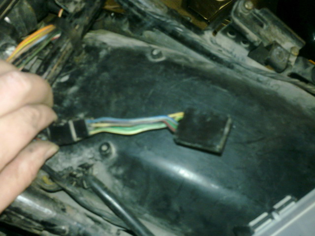

Après avoir étudié le schéma électrique du 51J, j'ai trouvé une diode en ligne qui est sensée empêcher le voyant de neutre de s'allumer quand on débraye. Après être allé faire la chasse aux spaghetti colorés dans le faisceau de la moto, j'ai trouvé que cette fameuse diode se trouvait là dedans :

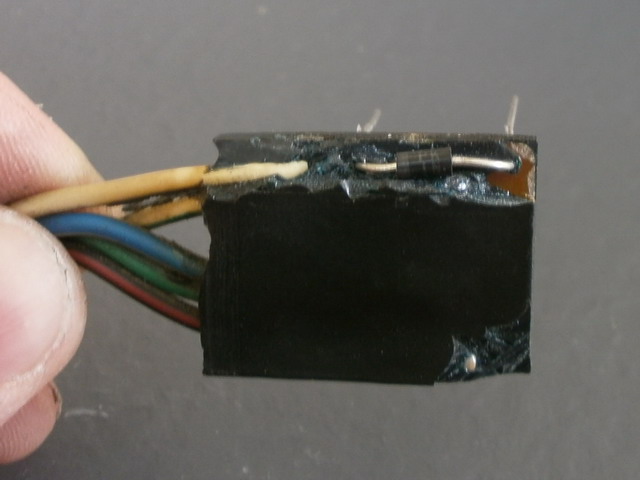

La dite diode est noyée dans le caoutchouc. Il s'agit en fait d'un circuit imprimé noyé.
Je décide donc dans un premier temps de dé-caoutchouter la partie inférieure du bloc (coté plots soudés), ça s'enlève tout seul. La vue des pistes (très simples) me montre alors où est positionnée la diode. Je zlatane le caoutchouc, je donne un coup de fer pour virer le reste des pattes de la diode, et je monte une diode neuve à la place qui m'a été gentiment envoyée par un copain. Je crois de mémoire que c'est une 1N4001, donc un truc de base. Pour tenir 12V et 0,25A n'importe laquelle fait le travail.
Un gros coup de colle chaude et de chatterton autour de ça, et le tour est joué.
Ça marche parfaitement bien, ça prend même pas une heure et la diode coûte quelques centimes. Je crois que ce boitier coûte 70€ chez Yamaha :shock:

le lieu où se trouve le boitier ?
on dirai sous la selle vers l'arrière ?
sinon merci pour l"info car j'ai ce pb !
XJ 600 de 86 . km ? (50 xlimit pour dépanner)
C'est bien ça, sous la selle au dessus du garde-boue.

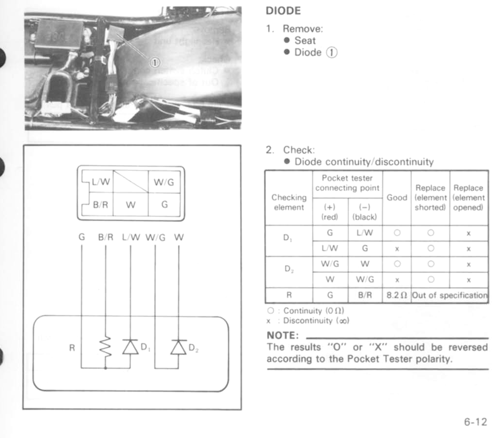

J'ai eu quelques petits problèmes électriques hier, donc j'ai ressorti le schéma de câblage et je suis tombé sur ça :
Je ne sais pas comment je suis passé à coté quand j'ai eu mes soucis :? En tout cas ça montre tout ce qu'il y a dans ce boitier.
MessagePosté: 03 Aoû 2013, 11:58
Messages: 938
Localisation: douvaine
merci sa c intéressant au cas ou sa nous éviteras de nous battre avec les spaghetti
merci ;)
denis
V

Super !
Ça me donne direct une envie : supprimer toute la ligne qui passe par le contacteur d'embrayage,
ça sert vraiment à rien ce truc-là...
Peut-être juste à pas mettre un coup de démarreur en braquant contre une sacoche de réservoir ?
Sinon bravo pour le détail Hopkirk
