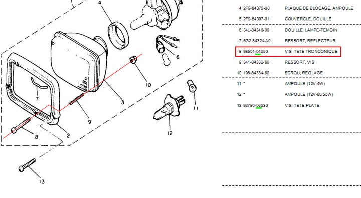

MessagePosté: 14 Oct 2011, 23:19
Désignations et référence pour 4BB2 :wink:
MessagePosté: 15 Oct 2011, 09:01
Merci Jacques.
J'avais vu ce schéma, les pièces semblent bien les mêmes (vis et ressort) mais l'emplacement où ils font passer la vis c'est celui de la fixation du phare et non pas celui du réglage.
J'irai les voir cet après-midi.

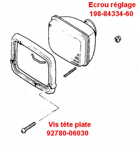

MessagePosté: 15 Oct 2011, 11:14
T'as raison, le schéma n'est pas très clair :? .
Comme ces documents sont accessibles à tous maintenant, je mets le parts-list complet.
J'ai dessiné un axe en rouge pour le montage du ressort, et cet axe se confond avec celui de la vis de fixation
du phare sur la tête de fourche.
C'est comme pour les désignations, y'a une salade ...
La vis "tronconique" devrait être pour la fixation phare/carénage, la vis à tête plate pour le réglage du phare.
Gaffe chez Yam qu'ils ne commandent pas la mauvaise vis.
Un repère tout de même: fixation phare sur carénage: ØM6, vis de réglage en ØM4 (souligné en vert).
