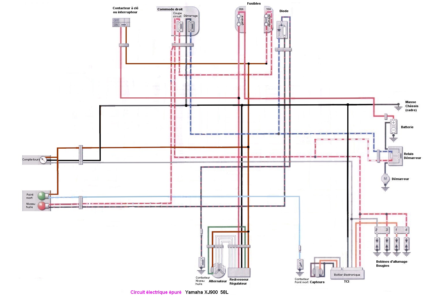

Salut à tous, je suis en train de remonter un 900 58L, que j'avais au départ acheé pour "banque d'organes" à ma machine de tout les jour, pour tourner un peu sur circuit. J'ai pas mal avancé dans tt se qui touche à la partie-cycle et au moteur, mais je suis plus qu'incompétent en matière d'électricité... une vraie quiche, mais vraiment!!!! En plus le faisceaux d'origine est bidouillé dans tous les sens, des dominaux en veux tu en voilà!, les couleur de fils... y'en a qui existent meme pas je suis sur... bref, je patauge dans la semoule... une ame charitable ayant déjà effectué une opération dans le style, ou ayant des compétances certaines et une patience extreme pour m'expliquer ce que je dois concerver pour que la moto tourne ... le minimum vital!!! conserver le démareur, le coupe circuit, le compte tours et voilà!!! En tout cas, merci d'avance si quelqu'un peut m'aider, ca fait 6 mois que je me torture les méinges à essayer d'avancer ce projet... dès que la moto est terminée, j'enverrai quelques cliché... si ca intéresse quelqu'un... appel de phare à tous!
ps: S'il y a des amateurs dans le Narbonnais, n'hésitez pas à prendre contact!
MessagePosté: 14 Sep 2011, 11:25
Prévois-tu de garder l'alternateur ou non ?
Si tu conserves le démarreur, il vaut mieux.
Mais il est aussi possible de n'avoir qu'une batterie bien chargée (pour l'allumage) et virer tout le reste pour gagner du poids (et un peu de puissance moteur).
Recharge (ou remplacement) de la batterie obligatoire après chaque séance de roulage :D,
... et démarrage à la poussette ! :mrgreen:

Salut Askell, je pensais garder l'alternateur, parceque pour etre sincère, la piste en XJ, je ne me vois pas faire l'aspi à un R1 ou le freinage à un CBR-RRRRRRR .... l'idée, c'est de rouler "vite" avec cette machine que j'ai, et que j'aime,et de me faire plaisir. Donc, gagner 800 grammes, un cheval et demi et changer de batterie toute les 3 heures... tu vois bien.... en tout cas, je te remercie de t'intéresser à mon cas et de m'apporter ton assistance!

Si tu comptes te déplacer par la route pour rejoindre la piste tu vas devoir conserver l'éclairage, il n'y a pas grand chose à retirer dans le faisceau... éventuellement le contacteur de béquille latérale pour gagner 25 g :D

J'ai tout repris à zéro pour mon side.
Il faut partir d'un faisceau d'origine et faire du tri en regardant bien le schéma électrique de RMT.
Pas super dur, bien rester concentrer et prendre pas mal de note.

si tu ne veux conserver que le l'allumage ne repart pas du faisceaux d'origine... tu n'a besoin de garder que les broche des bobines, alternateur/régulateur, TCI... soit un petit faisceau de 6 fils sur la dorsale du cadre (4 ou 3 bobine + 2 coupe circuit) + les câbles alternateur/régulateur + un coupe batterie et éventuellement quelques fil de plus + un relais pour le démareur
pas le temps ce soir mais je te métrais des photos du faisceau que j'ai fait sur ce principe pour le caf'ra...
ce n'est pas compliqué mais faut être méthodique, suivre le schéma initial et prendre des notes si modification...

Bon, heureusement que je ne fais pas çà tous les jours ... (çà prend du temps).
Ci-dessous un schéma "minimum" pour faire tourner une XJ900.
Il n'y a que les fonctions "vitales", pas de rupteur ni de "sécurité" quelconque.
Effectivement, sans signalisation (éclairage, clignotants) le transport ne peut se faire que sur une remorque.

C'est beau :D.
Akkirax maintenant t'es obligé de t'y mettre avec un plan comme ça fait sur mesure.

Bravo Askell, trop fort.
J'ai déjà utilisé ton schéma initial. En couleur c'est géniale

Bonsoir et merci à tous pour vos conseils avisés, particulièrement à Askell qui m'a fait un shéma de toute beauté et d'une grande clareté! Si j'y arrive pas avec ca...ben.... je recommencerai!!!! Je vous tiens au courant de l'avancement des travaux! Et puis, si ca se trouve, j'aurai encore besoins de conseils pour avancer...Ceci dit, j'y vais vraiment à pas de fourmis, ca fait un peu plus d'un an que j'ai entammé ce projet, qui sur le papier est assez simple, mais qui, finalement, si on ne veut pas s'y ruiner, prend son temps... de toute facon, pour cet année, c'est pratiquement rapé, la saison piste ne va plus durer encore bien longtemps... Quoiqu'il y a deux ans, j'ai tourné début Novembre à Lédenon...

très beau boulot Asckell !

le téléchargement est trop ancien et donc plus en ligne, tu pourrais reposter ton schéma stp ?

Le lien d'Askell est toujours ok sur mon PC, en cliquant sur la vignette : http://www.hostingpics.net/viewer.php?i ... mplifi.jpg
