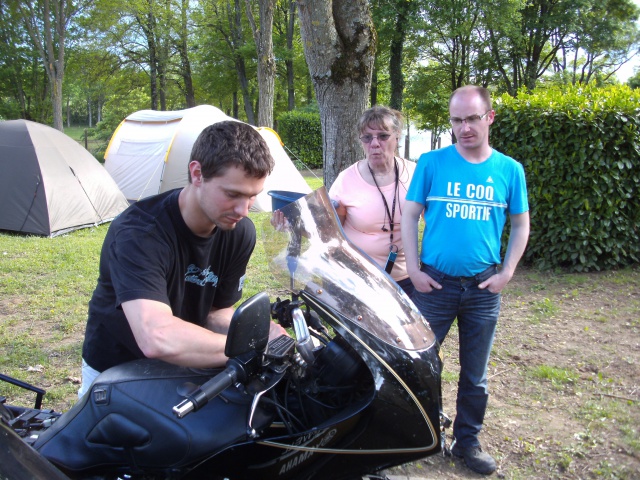

Je m'intercale:
Il a levé le panier en mettant le MC bien a plat, ouvert le couvercle, et opéré à coup de petits "tchic-tchic" sur le levier, puis de coups un peu moins rapides, et on aurait dit une bouteille de Perrier, les bulles de plus en plus fines.
On a rajouté un coup de DOT 4 pour faire joli.
*Tchic-tchic= un peu ce que vous aviez fait, des petits coups rapides en branlottant, puis d'autres en relachant complètement.
A toi Phil!
(Je pense que le cout de lever la roue du panier est le BON truc.)

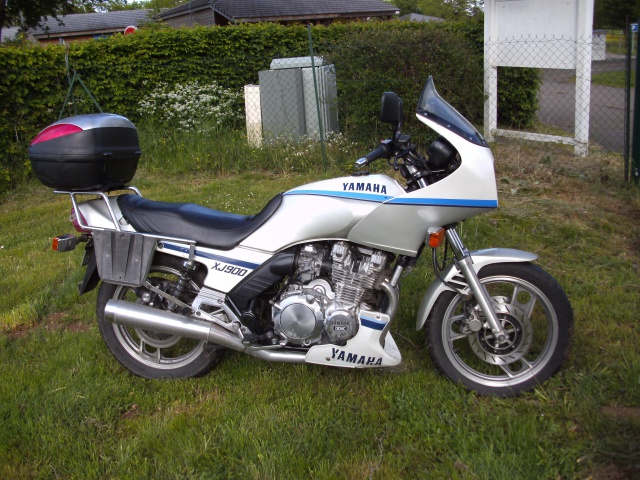

MessagePosté: 23 Mai 2015, 16:48
Messages: 455
:-D Et je tiens à souligner le très bon état de ce panier (moto incluse), qui je crois, a fait l’objet d’une transaction « à prix d’ami forumesque »
bin ca fait plaisir a lire ca !!!!!
c'est vrai que ce side ne m'avait jamais posé de probleme .meme electrique hélas pour toi charles ....
par contre si je l'aurais gardé je pense que j'aurais couplé les freins avant avec celui du side et l'arriere seul .
j'ai ca sur mon 1300 /hechard et au freinage ca tire bien droit en freinant juste de l'avant .
bonne continuation .il va etre parfait un jour ,je vais te le racheter !!!!!! :lol:
le vosgien
Image laisse sa place Image .

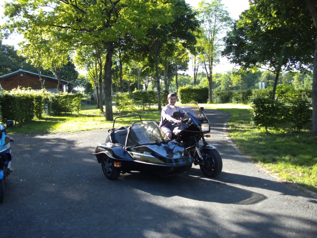

MessagePosté: 23 Mai 2015, 21:27
Messages: 93
Charles a écrit:
Mais Pierrot, tu n'as pas à te justifier, j'en suis très content, on me complimente, me demande à "faire des tours", il est photographié, et surtout avec des gamins dans le panier avec Cosette!
je peu certifié que tu as fais un heureux .
Stéphane .
qui roule en solo la moto de sont année de naissance .
et qui pour la première fois de ça vie à manœuvre un side
à petite allure dans le camping entre les chiens , les harley et autre .
il à le sourire .

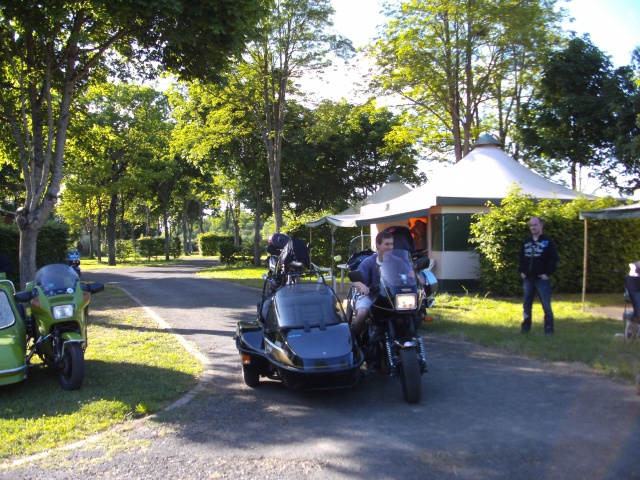

MessagePosté: 23 Mai 2015, 21:32
Haaa, oui! L'an dernier, le (grand gamin) a fait son premier tour de "panier", et cette année il a piloté sur un mini circuit, et on dirait qu'il a aimé!*
Normal: Il a une 4 BB de son âge!
Amitiés les copains chiens motards, et merci :sm9:
