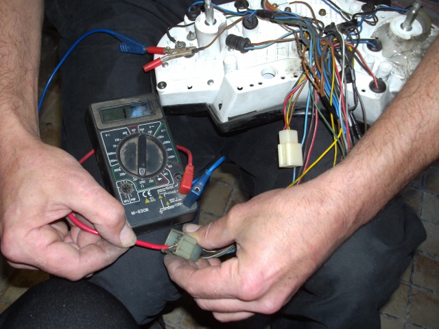

Bien sur, il commence par démonter la gamelle aux spaghettis, je veux dire le phare, et d'emblée on aperçoit quelques trucs bizarres, genre des fils (noirs donc de masse) partiellement dénudés, et il continue ses manipulations mystérieuses, avant l'assaut final: Le tableau de bord :twisted:

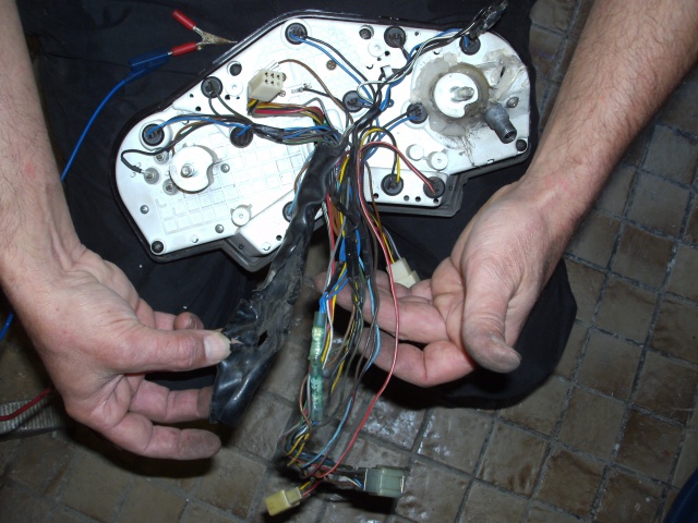

Tout de suite, une plâtrée de silicone (fendue) et un trou rebouché à l'Araldite, indiquent qu'il n'est pas d'origine. (voir photos).

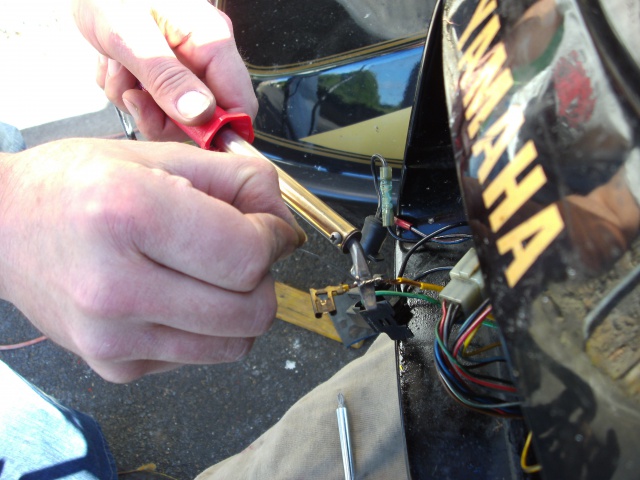

En suivant le schéma, il manque des ampoules, un des contacts du phare est sur le point de lâcher (soudure, voir photo), puis un peu partout il bidouille bricole, secoue, enfin de l'alchimie.

-Repris soudure alim plein phare.
-Isolation 3 fils tableau de bord dénudés.

Le tableau de bord en gelée de silicone et son accompagnement de spaghettis variés.

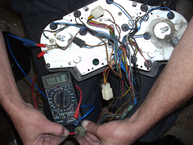

Un petit test sur ce putain de fil marron?
Là on voit mieux:
Et une soudure finâââle!
Résumé par moi, Phil expliquera mieux: Pas de masse "franche et totale" détectée.
Usure de l'âge du faisceau, frottements.
Tableau de bord provenant CERTAINEMENT d'une solo vautrée et qui a glissé.
