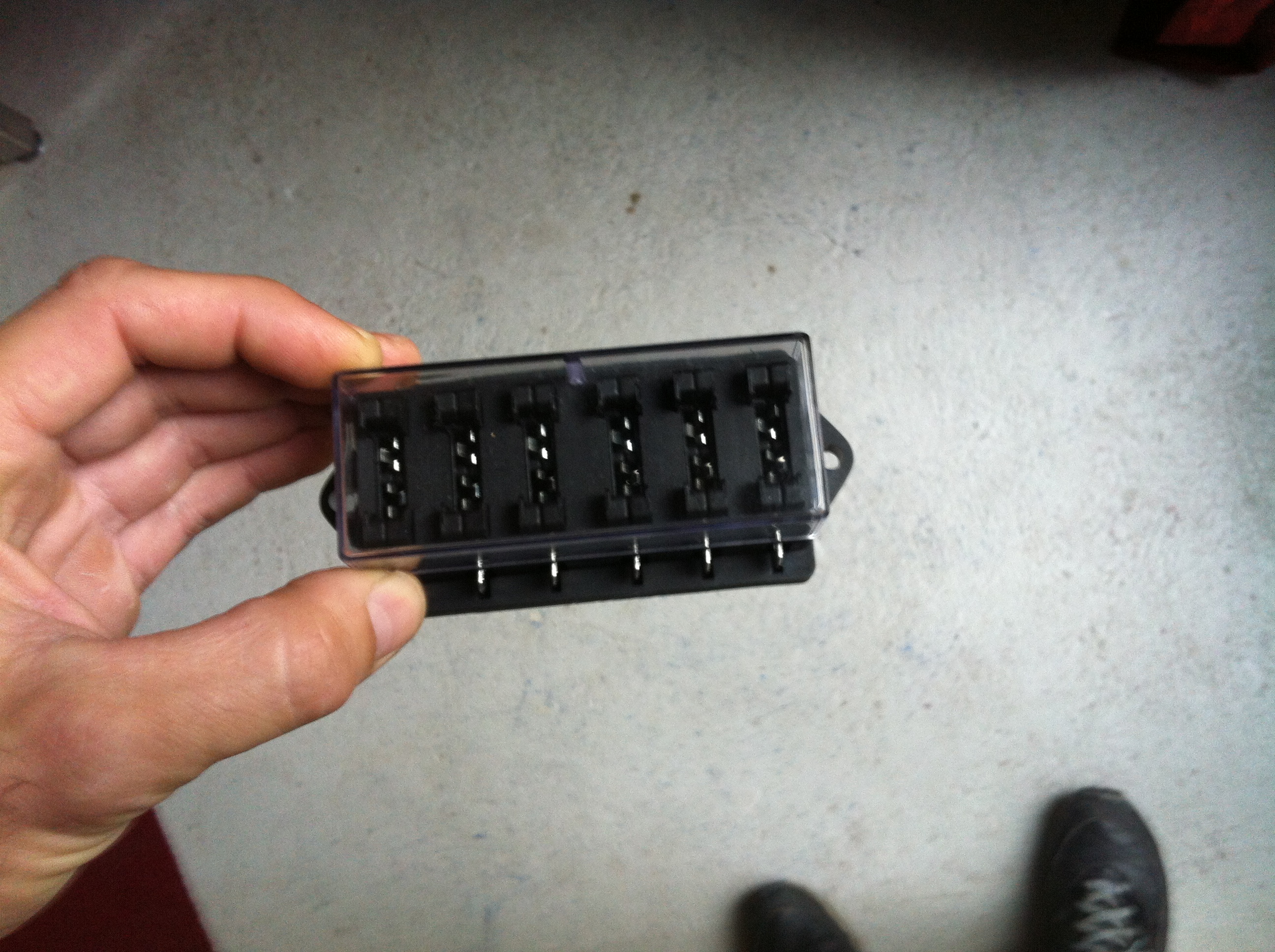

j'ai reçu mon boitier de fusible mais je me demande s'il va tenir sous la selle ?
hauteur : 4,1 cm
largeur : 5,2 cm
longueur : 11,5 cm
Dicout92 a écrit:
effectivement, ton porte-fusible me parait un peu haut ...
+ 1, à vérifier.... :|

MessagePosté: 01 Nov 2013, 19:00
d'accord avec toi 2005Balman, ça se monte, mais il me semble qu'il existe divers modèles de différentes hauteurs. Pour cela que je dis à Phnol d'essayer, on ne se rend pas compte de l'épaisseur sur la photo :wink:
MessagePosté: 01 Nov 2013, 20:55
Tu peux y aller, j'ai changé le mien cet été et après vérif, il a les même dimensions que le tien :wink:
MessagePosté: 02 Nov 2013, 19:08
Cool, merci réré :D :D :D

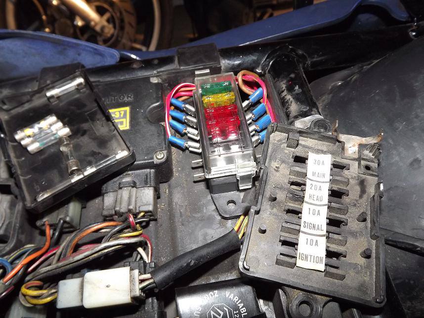

Pas bête, les cosses garées en épi !
MessagePosté: 02 Nov 2013, 21:28
en même temps, un peu obligé sinon pas la place avec le cadre :wink:

juste que cela aurait été beaucoup mieux avec des cosses entièrement isolé car là gare au court-circuit si quelques choses de métallique touche les cosses :wink:
au mini de l'isolant sur la partie des cosses non isolé

je crois que quelqu'un avait fait aussi un montage en soudant directement sur les pattes (et en protégeant avec de la gaine thermo-rétractable).
http://motoclubcpy.free.fr
MessagePosté: 04 Nov 2013, 17:15
Solution intermédiaire: cosses+gaine thermo!
MessagePosté: 04 Nov 2013, 20:59
C'est prévu, à l'occasion, histoire d'être vraiment tranquille :wink:
En attendant c'est tout plastique autour, les risques sont minimes je pense
exact, c'est Dens qui avait tout soudé :wink:
