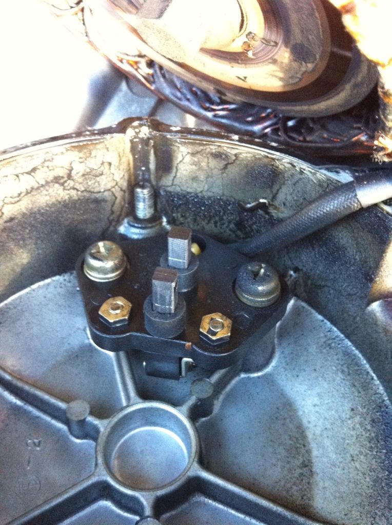

Bon alors, je n'ai pas encore changer les bougies et antiparasites mais j'ai vérifié les charbons et pris une photo car je ne sais pas comment ils doivent être. Si vous pouvez me dire ce qu'il en est.
Merci. Dans les jours à venir je vais acheter bougies et antiparasites.

Les charbons sont encore bons. Par contre, la piste a l'air bien crade, non, c'est quoi ces grosses taches ?

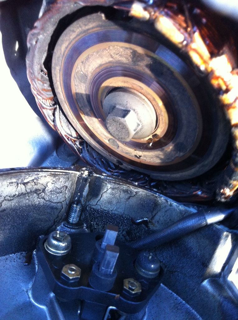

J'ai cette photo aussi, on voit peut être mieux.

Les charbons sont hs quand tu arrives au petit trait à la base.
Tu as encore de la marge.
Souvent un des deux est hs quand l'autre est pourtant quasi neuf.

Ok, effectivement j'ai de la marge. Je ne sais pas si ça peut jouer, mais c'était tout gras quand j'ai ouvert enfin du cambouis quoi. Je ne sais pas si c'est normal à cet endroit ?

piste à nettoyer un peu mais ton problème ne vient pas dla :roll:
