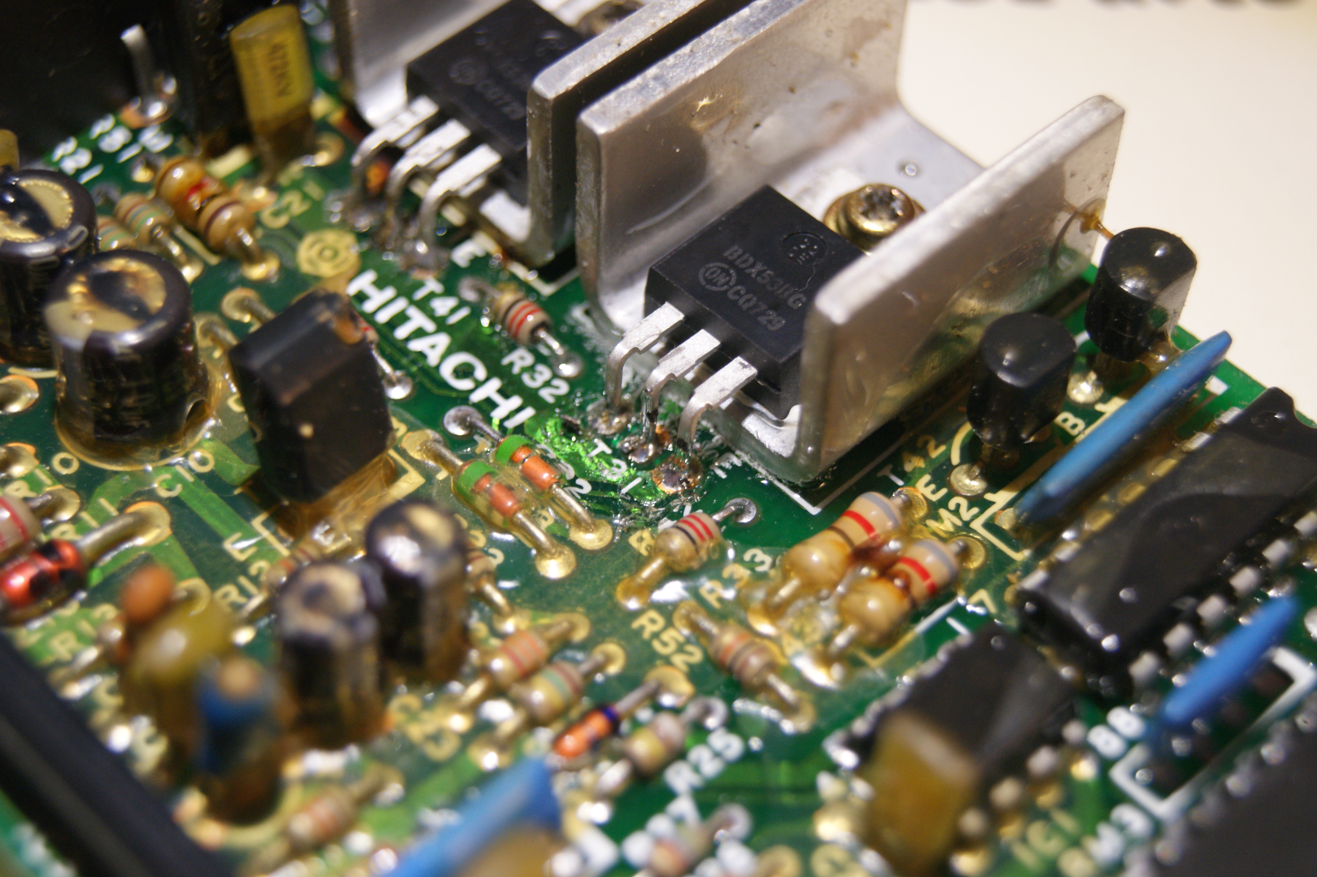

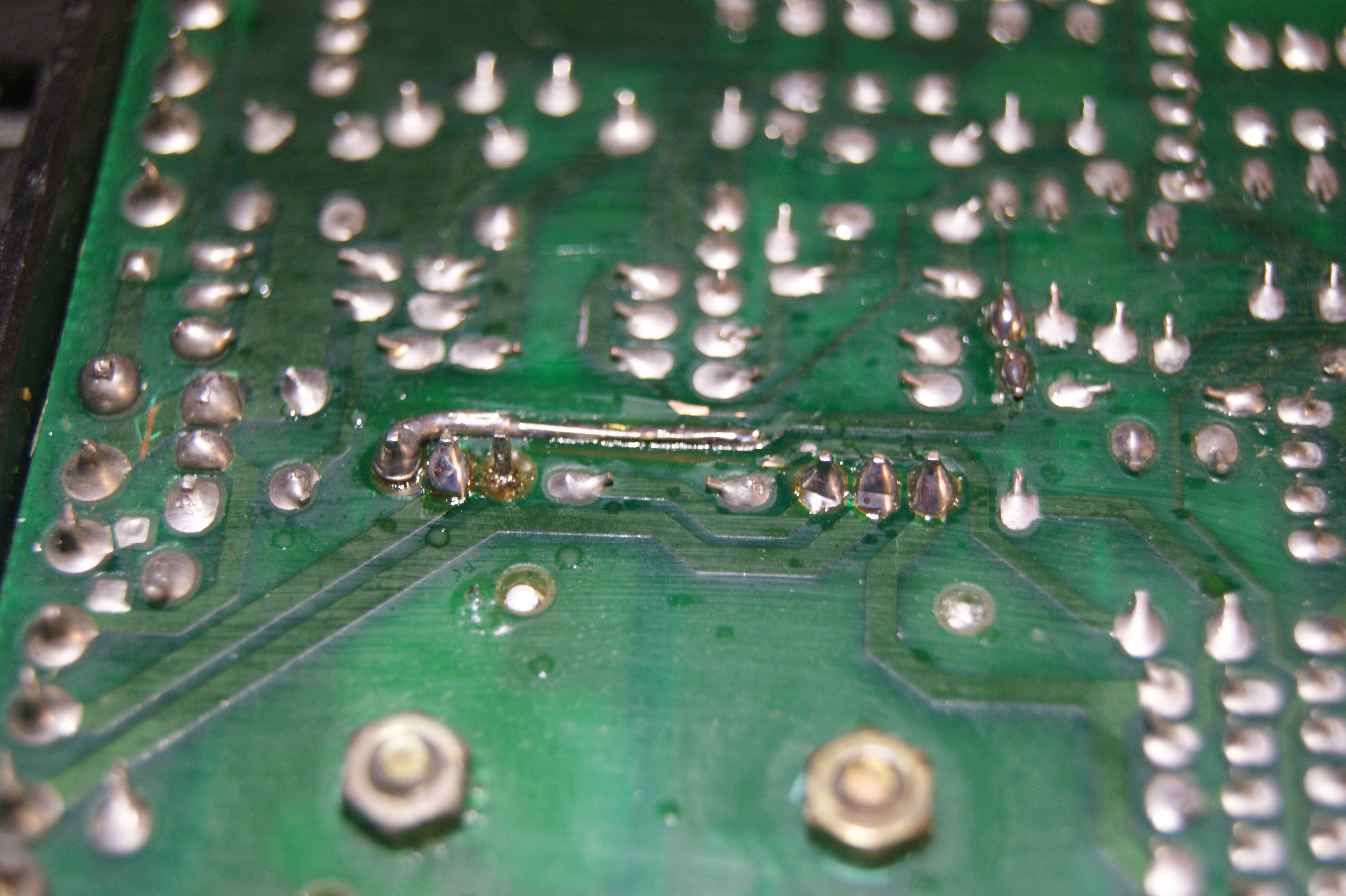

Par-contre j'ai regardé le TCI et la c'est une autre histoire:
Je pense qu'il a déjà été réparé au moins une fois:
On vois que des pattes ont déjà été ressoudées et même que une des soudure a du sautée, si quelqu'un peu me faire une photo du siens (model de la XJ600 3KM 1990-1991) ce serait super coule? Comme ça je pourrai vérifier ce qu'il faut que je ressoude!
MessagePosté: 09 Fév 2014, 20:34
Essaie de trouver un gusse qui te refasse TOUTES les soudures. Si une a sauté, ya aucune raison que les autres ne suivent pas son chemin. En plus, parfois, ça ne se voit pas, et il vaut mieux que ce soit un pro qui te le fasse... ;)

Mais par contre je pense vraiment qu'il y a un truc qui cloche au niveau des soudures de l'un des transistor du tci. il y a une des pattes ou la soudure a sauté d'un coté et j'arrive pas a voir à quoi elle doit être relié en temps normal, du coup si quelqu'un peut me faire des petite photo du siens ce serait super cool!

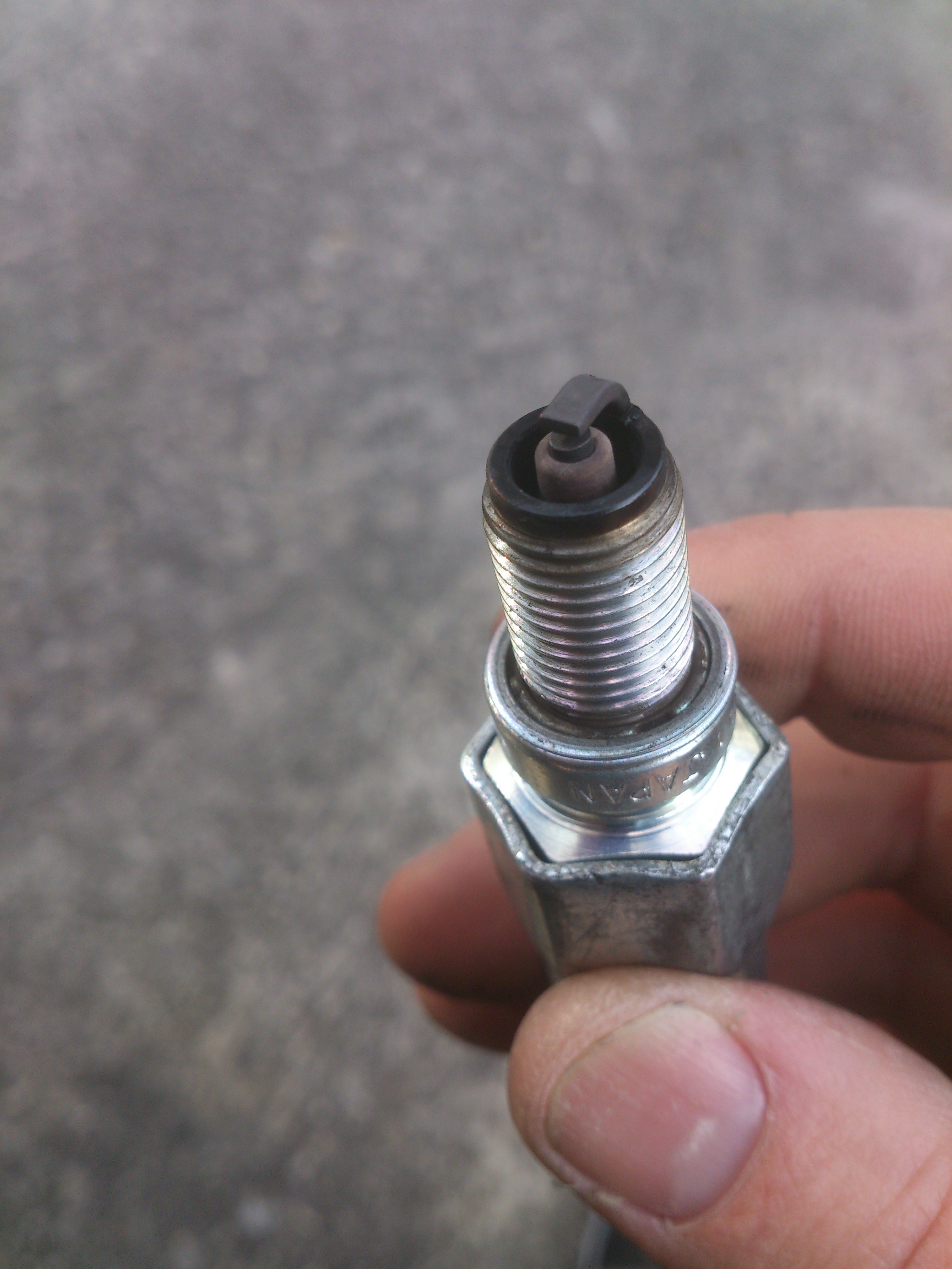

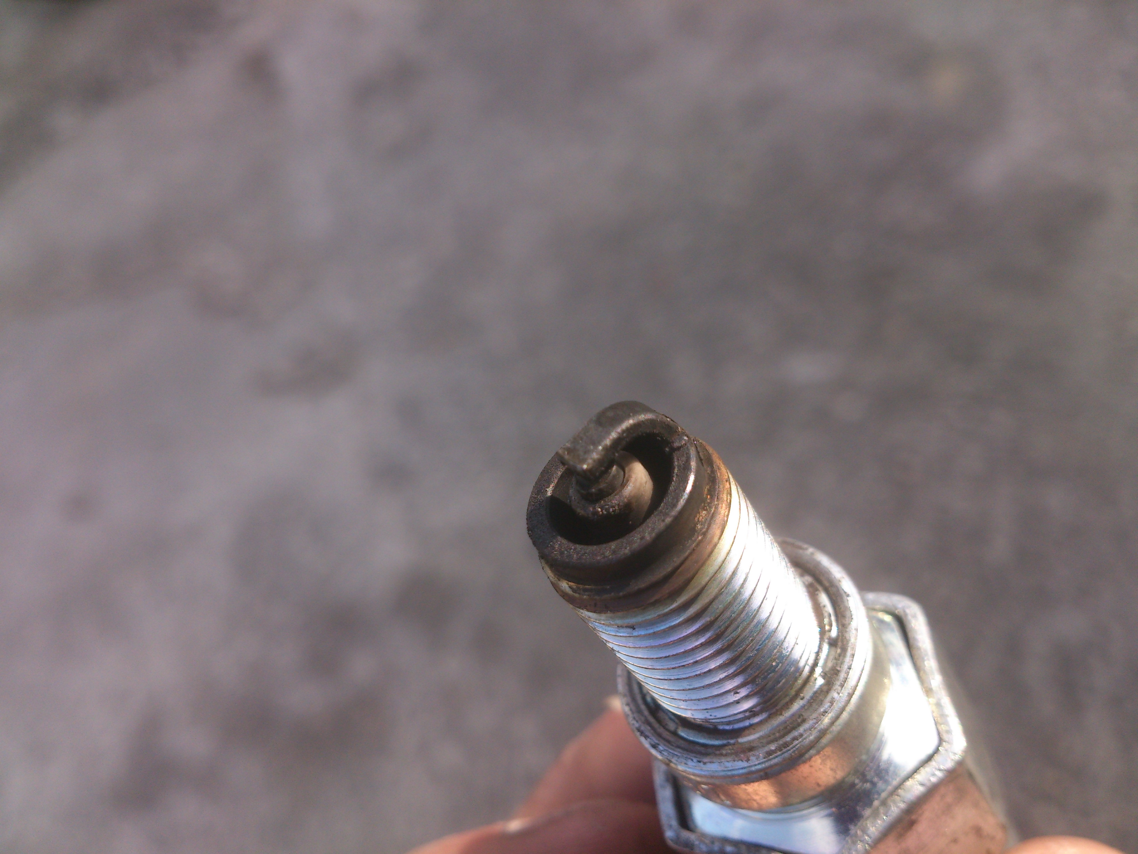

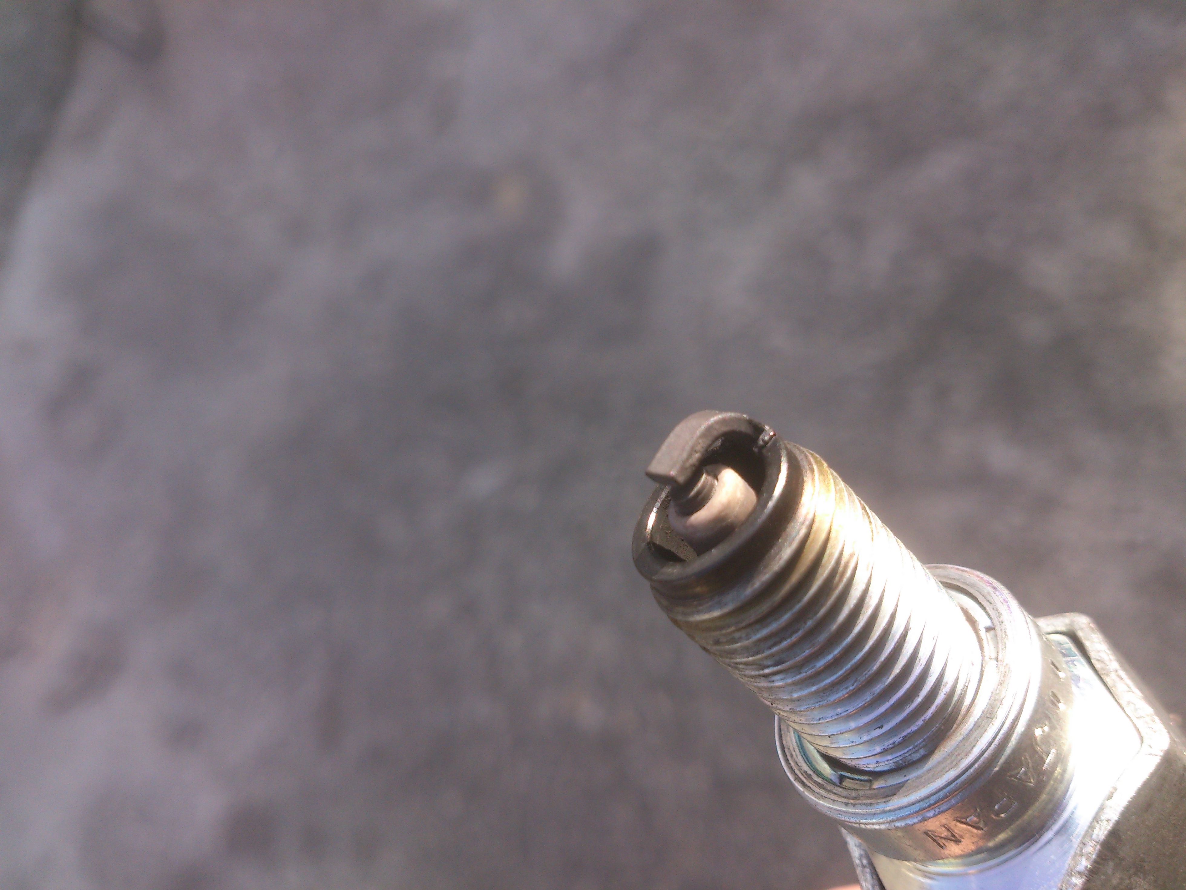

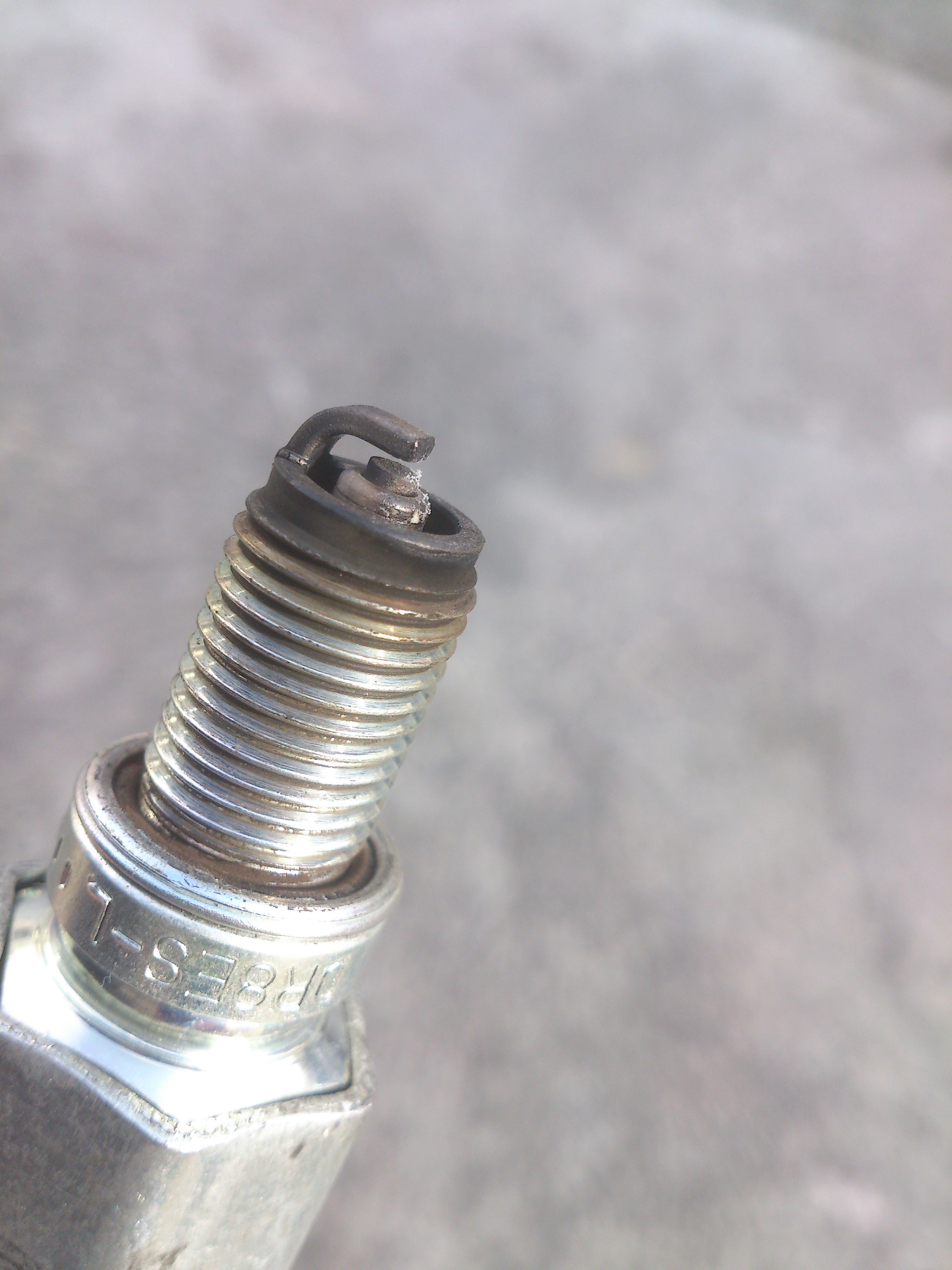

je démonte les bougies:
-cylindre 1 et 4: couleur caramel et bougie humide d'essence
-cylindre 2 et 3: plus porcelaine avec une légère tache caramel sur le 3 mais bougie sec
Du coup si je déduit bien j'ai une alimentation relativement correct sur le cylindre 1 et 4 mais un manque d'arrivé d'essence sur le 2 et 3?
Dont la cause peut être la richesse ou un saleté dans le carbu?

bonne analyse y te reste plus qu'a mètre du nettoyant carbu et espérer sinon c'est démontage rampe pour nettoyage

a te lire comme ça et a voire tes bougie je dirai que tu a une prise d'aire !
badigeonne tout ca avec du dégrippant ! si ton régime augmente ta une prise d'aire !

Mettre un liquide inflammable sur les pipes défectueuses fait un surplus de carburant, donc le régime moteur va augmenter légèrement mais pas longtemps.
De l'essence avec un pinceau est très bien aussi et çà évite les dépenses :wink: .
Il faut faire une pipe après l'autre pour savoir laquelle ou lesquelles sont poreuses.
Mais il n'est pas certain que ce soit le problème.
Il faudrait commencer par faire une synchro au dépressiomètre et la richesse avec une bougie Colortune pour vérifier qu'il y a (ou non) un problème de carburation.
C'est le ralenti instable qui me fait dire çà.
Je pars du principe que la moto fonctionne plutôt bien dans les tours. Est-ce bien le cas?
Au fait, la rampe a t-elle été complètement nettoyée? parce que c'est quand même la base!
