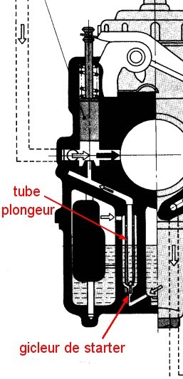

Cette méthode n'est valable uniquement que sur les carburateurs avec un volet de starter.
Ceux des XJ n'en sont pas équipés.
Le starter est en réalité un "enrichisseur" en carburant.
La tirette ou manette au guidon permet d'ouvrir une canalisation dans chaque carbu en tirant sur un piston.
Voilà le principe:
