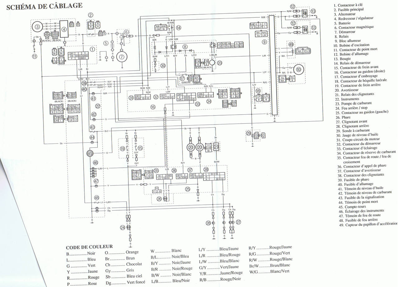

pour vous aider à comprendre ...
le schéma électrique correspondant par rapport aux couleurs des fils de la rampe de diodes :
j'ai fait le plan des diodes en pdf, mais ne sait pas comment les insérer

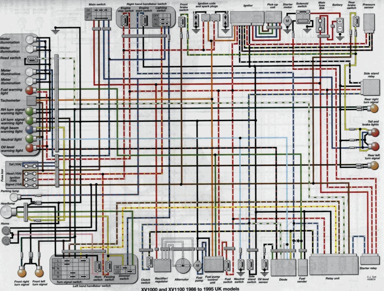

Pour finir l'histoire: avais-tu un schéma correct ou aucun ne correspondait à ta machine ?
MessagePosté: 09 Jan 2012, 15:00
Salut Askell,
Oui j'ai trouvé un schéma qui correspond au fonctionnement ...
sur mon modele, les infos passent par le bloc allumeur, et non pas par un relai 7 fils comme j'ai vu sur des schémas électriques ...
