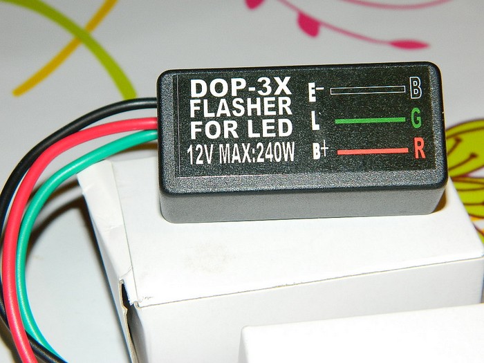

Et j'arrive au problème majeur de la soirée, les cligno:
- premier essai: ils se déclenche bien droite gauche mais fréquence très élever. Allumage permanent et la centrale qui grésille fort
- Deuxième essai: j'enlève la masse comme sur le schéma de Askell. La centrale ne fait plus de bruit mais cligno allumé en permanence sans clignotement
Une idée du problème ?
Pour info, c'est des cligno a led avec une résistance en série.
Enlève les résistances et change la centrale de clignotant par celle-là :!:
Une question me taraude l'esprit, pourquoi avoir monté des ampoules à LED :?:

Ok, merci pour l'info. donc d’après toi c'est mon relais qui est HS ? ou centrale non compatible avec les clignos ?
Je voulais des clignos les plus discrets possibles. J'ai trouvé ça chez MAD, a un tarif imbattable ...
Ils sont vendus avec une résistance pour pouvoir être connectés, en théorie, a un circuit standard.
Mais là ca marche pas ...
JE vais donc investir dans une centrale spécifique pour led.

Oui, avec l'immense avantage de se passer des résistances, qui consomment pour rien et qui chauffent beaucoup, ce qui n'est pas pratique.

Tout est ok et le dernier schéma est bon (Merci Askell !!). La moto a démarré du premier coup hier. :D
- Pour ceux qui sont tenté par l'aventure, c'est largement faisable, même sans grande compétences en élec. Il suffit de faire des soudures propres et bien isolées. J'ai utilisé des connecteurs étanches achetés sur ebay.
- Pour les clignos, j'ai acheté la centrale proposée par berna12 et c'est nickel. Pas besoin de résistance (pas oublier par rapport au schde la relier à la masse).
