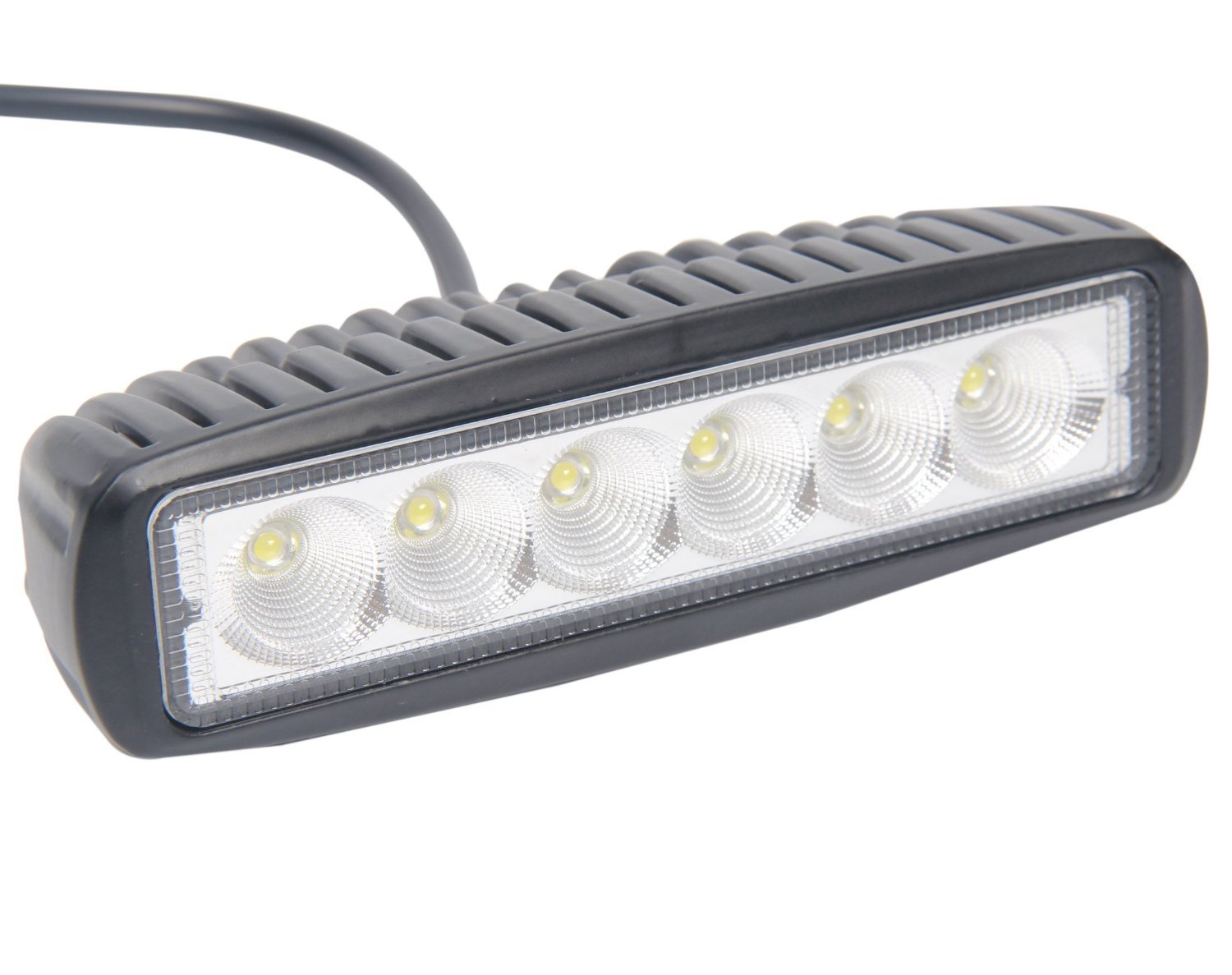

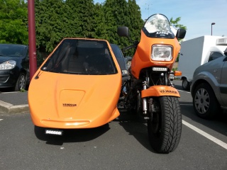

Sur le side j'ai aussi monté des feux à led afin de soulager un peu l'alternateur qui est plus sollicité que sur une solo.
J'ai monté 2 rampes 18w pour un poil plus cher que celle cité dans le début du sujet (16e sur amaz..), elles sont sensées être IP67 et la finition est plutôt pas mal:
Et le montage sur le side, je coupe le feux de croisement, comme ça cela fait 18+18=36w au lieu de 55+20= 75w
J'ai pas de photo en extérieur vu le beau temps aujourd'hui, mais à la prochaine sortie j'en ferais.

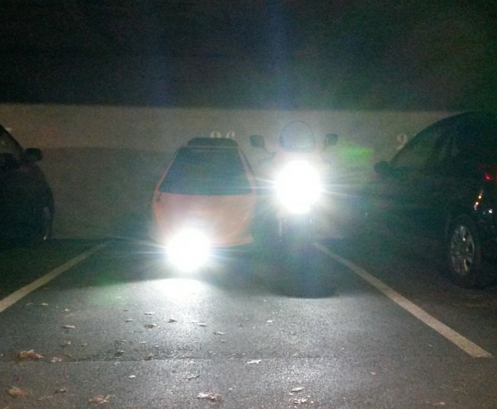

Voilà ce que cela donne le montage en plein jours.
