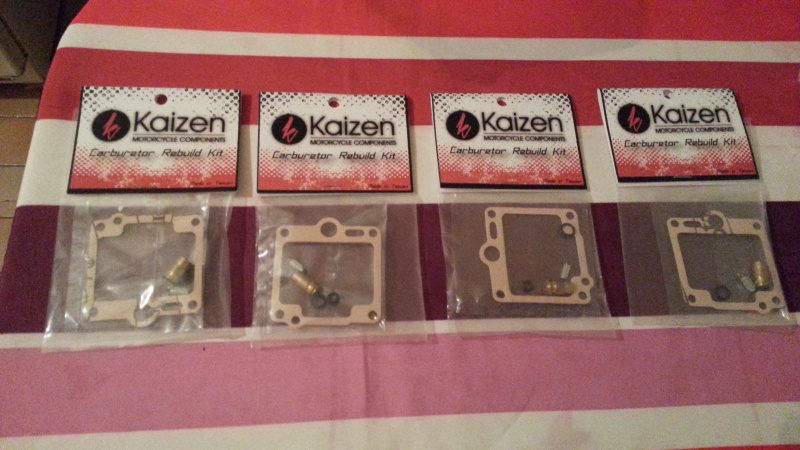

http://www.wemoto.fr/bikes/yamaha/xj_60 ... valve_kit/
16.58 X 4 = 66.32€
ton mécano te prend pour un pigeon ...

Moi j'ai changé les miens le mois dernier, 50 euros environ pour les kits pointeaux. Et deux heures de main d’œuvre. :wink:
Sur EBAY KIT CARBUS
