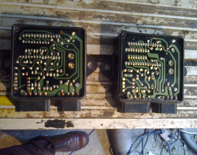

Bas c'est pas si sur, et même avec la référence de TCI identique.
Au début du sujet, j'ai mis la photo de 2 boitier avec la même référence, mais avec un circuit sensiblement différent.
celui d'origine sur ma bécane (à gauche sur la photo) fonctionne, mais à des panne aléatoires surtout à chaud. l'autre rien du tout pas d'étincelle même à froid.
Et là, Je viens de recevoir un TCI en super état, tous propre, du même type que celui de droite (merci Bob)
Et bien malgré sont superbe état, il ne fonctionne pas non plus sur ma brèle.
Alors je me demande, suivant les millésimes s'il n'y a pas un truc avec la sécurité de béquille latéral qui n'est pas branché sur ma brèle.
