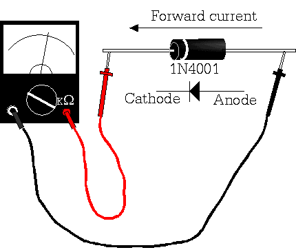

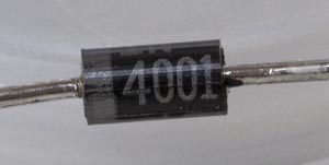

Dicout92 a écrit:
C'est quoi une 1N4001 ?
Une diode de redressement :)
Image trouvée sur: http://www.kmitl.ac.th/~kswichit/npn/npn.html
