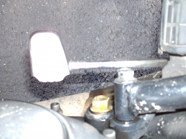

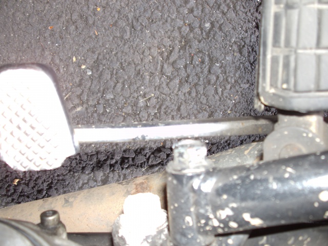

Et ça? Une idée?
Sur la droite au niveau de la pédale de frein, ce gros écrou (qui au passage tient le repose-pieds), était sulfaté comme la borne d'une batterie de 10 ans.
2 photos: La première ou on ne voit qu'une masse de sulfate, la 2e après un coup de WD 40.
Comment ça peut sulfater à cet endroit-là?
J'ai regardé en vitesse des chose que vous m'avez dit, c'est certain qu'il y a des gaines de fils bien frottées, donc "la totale" s'impose...
MessagePosté: 20 Avr 2015, 14:15
Salut , a cet endroit la batterie es pas loin , ( un ecoulement d'acide , le p'tit tuyau de mise a l'air mal placé , un regulateur qui regule plus , l'acide deborde de la batterie . a suivre . :D
MessagePosté: 20 Avr 2015, 14:22
Merci Mack. Le petit tuyau de mise à l'air du - il sort de l'autre côté en diagonale, mais c'est vrai que ce n'est pas fermé tout ça. les vapeurs...

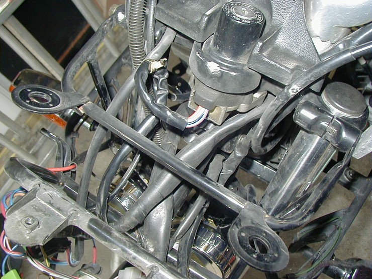

Ps: Mais le neiman il suit pas le tableau de bord, lui?
MessagePosté: 23 Avr 2015, 18:40
Non.

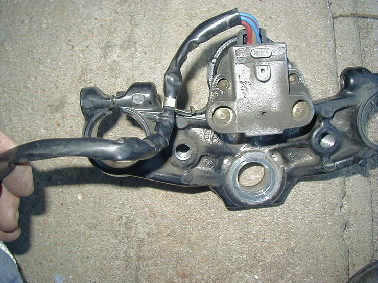

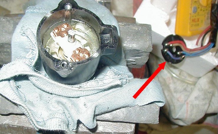

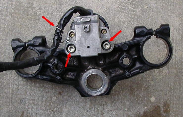

Le contacteur à clé est fixé sur le té supérieur et il faut démonter le tableau de bord pour "libérer" l'accès.
Il faudra déposer le té supérieur pour travailler sur le contacteur (si fils coupés).
En photo, çà donne çà:
Il faut pouvoir travailler là (flèche rouge):
Il faut percer les 2 têtes de vis "antivol" pour démonter le contacteur (si c'est son premier démontage) et remonter avec 2 vis Chc M5.

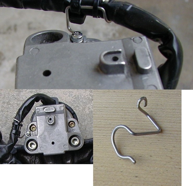

En général, la petite patte qui tient le câblage sur le contacteur est cassée (voir tout çà sur photos plus haut).
Elle peut être remplacée par un support en fil d'inox et colliers rilsan (ou autre astuce).
Il est impératif d'attacher le câblage car à chaque fois que le guidon tourne, çà tire sur les fils et çà peut casser de nouveau.
