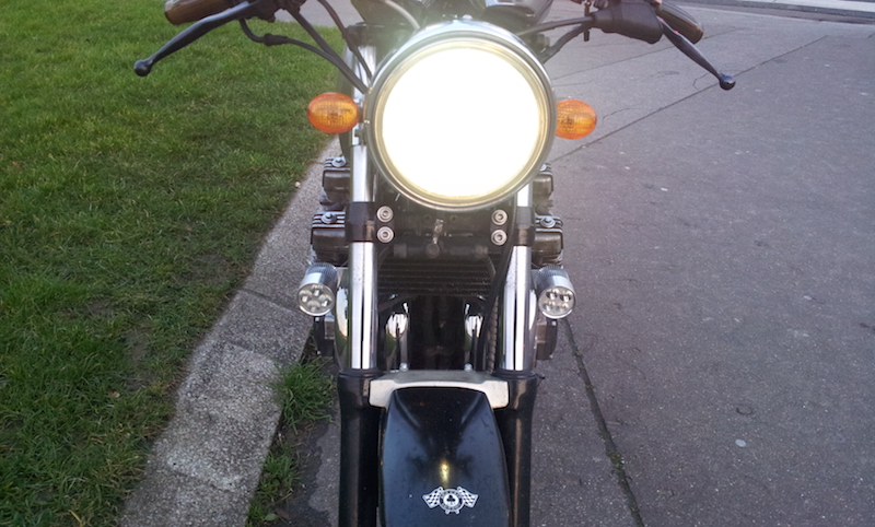

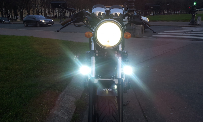

Salut les copains,
Je vous mets deux petites photos de mon montage. Donc monté avec un relais, un inter et un fusible. :wink:
Alors ça éclaire bien, le faisceau et bien blanc et surtout, on est mieux vus par les autres usagers, les trois feux qui arrivent dans les rétros attirent plus l'attention des bars.
Pour moi c'est un plus considérable dans le flot de la circulation Parisienne. 8)

Sympa ton petit montage ! Très compact !
Tu es pris au niveau du T inférieur ?
