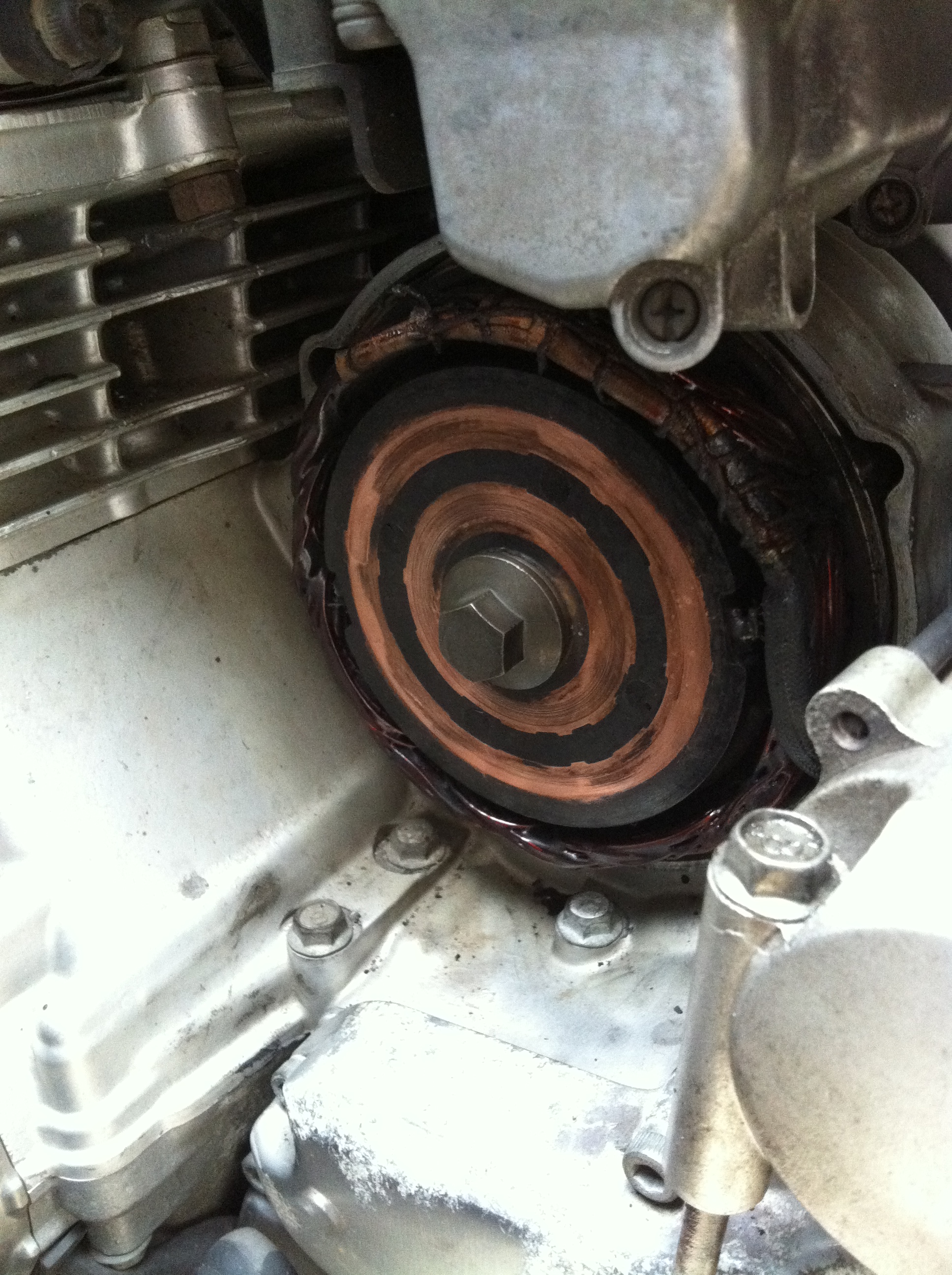

Bah oui j'avais eu ça aussi, charge à froid puis plus rien au bout de quelques km.
J'ai mis longtemps à comprendre.
Comme toi un des deux charbons était hs et l'autre encore très bon.
Chez Yamaha ça n'est pas donné, d'autant plus si tu prends la platine avec, ce que j'avais fait, mon mécano m'ayant dit qu'avec le temps ça prenait du jeu latéral parfois.

a voir la photo ,je pense que les pistes de l alternateur ne sont pas sale ,elles sont mortes et donc abrasives
tu devrai le changer par la suite,j en ai a la maison si tu veut on pourra voir ça après :wink:
MessagePosté: 18 Sep 2012, 12:39
Le charbon hs (intérieur de mémoire) et l'autre quasi neuf a été souvent vu sur les 900.

c est vrai mais il y en a une qui a une qui a une couleur qui me rassure pas trop
cool, merci à toi :D :D :D
après un petit nettoyage, voilà ce que ça donne :
à voir à l'usage :wink:

elles ne sont pas trop creusée ?
MessagePosté: 18 Sep 2012, 16:23
je n'ai pas l'impression, c'est bien plat quand je passe le doigt :shock:
