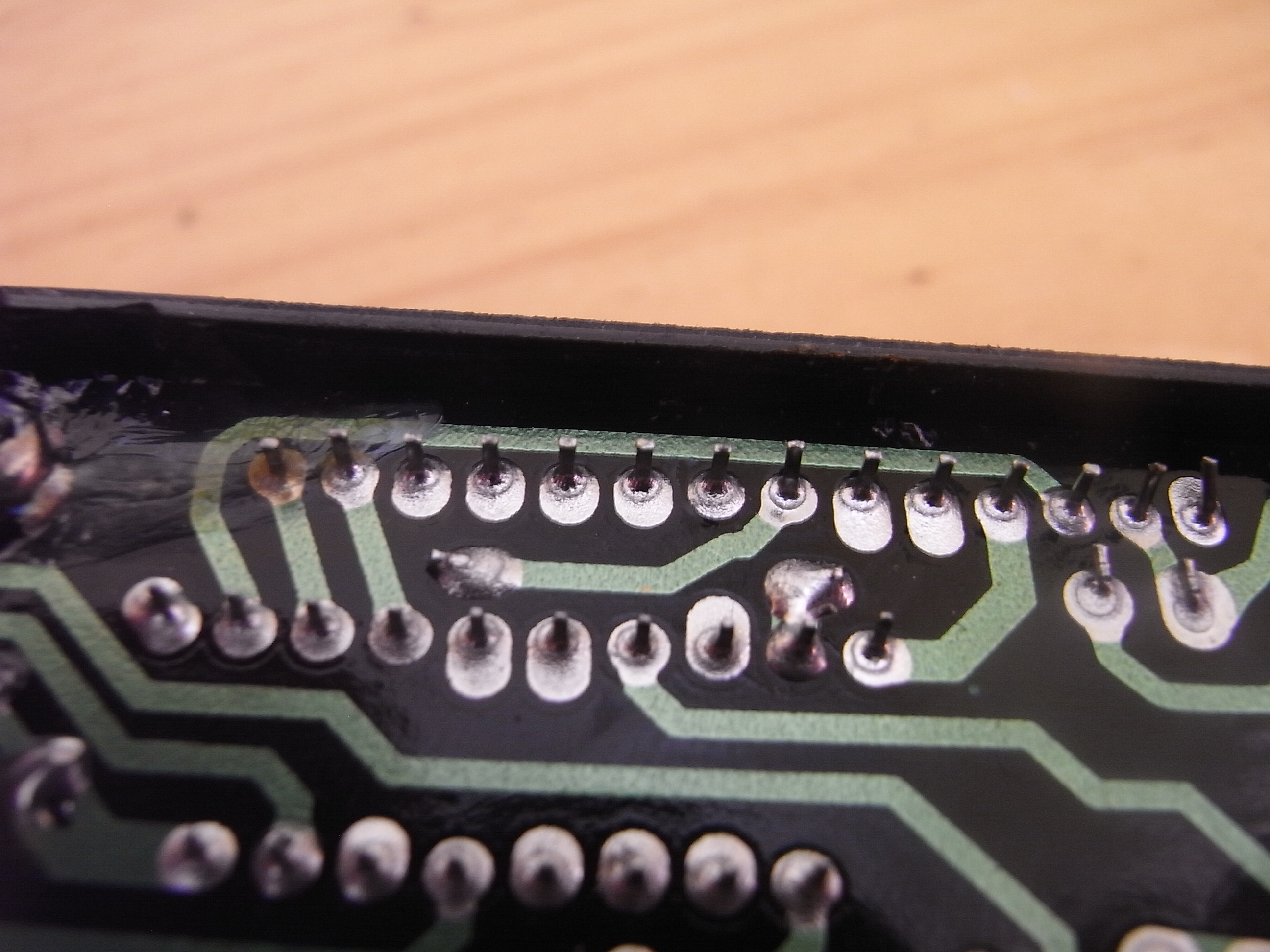

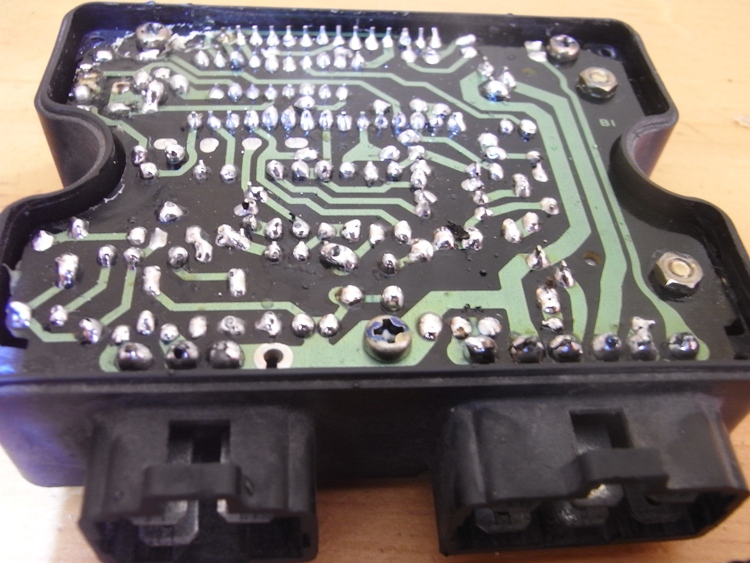

nyco a écrit:
mais le cdi ne peut pas marcher par intermittence si ?ce n'est pas soit il est grillé soit il fonctionne ? ( question peut être bête ) Car maintenant elle demarre et j'ai donc de l'étincelle.
Si le circuit imprimé de ton CDI est dans le même état que le mien, c'a peut effectivement te causer des soucis par intermittence.
Je viens de finir de ressouder mon CDI:
Si tu n'es pas équipé ou doué pour le faire, vas chez un dépanneur TV avec ton CDI.
S'il est de bonne volonté et sérieux, il te fera cela pour pas bien cher.
750 XJ 1986 41Y

Merci pour la piste. Je vais vérifier ça et au pire je connais un gars qui fait ce genre de soudures :wink:
XJ650 4Ko 1983

De toutes façon, sur un boitier de plus de 20 ans d'âge, je doute que les soudures soient très belles :roll:
En ce qui me concerne, mes symptômes étaient:
- Partait au starter seulement en mettant du gaz
- Calage en moins de 30 secondes, avec un cran de starter
- Starter au 1° ou 2° cran: redémarrage impossible
- Starter coupé, redémarrage un laborieux (un peu de gaz obligatoire)
- Puis fonctionnement à peu prêt normal jusqu’à 4500-5000 tours, au delà ratatouille, coupure
- Plage de régime plus grande avec très peu d'écartement électrodes de bougie (0,4 mm)
Une fois les soudures refaites:
- Démarrage quart de tour à froid avec un cran de starter
- plus de calage au bout de 30 secondes (le régime change au bout d'une minute, mais normal vue qu'il ne fait pas froid.
- A la fermeture du starter, régime régulier au ralenti, accélération franche au coup de gaz
- Bougies réglées à 0,7 mm, régime max atteint sans problème.
Bref, un truc un peu vicelard que ce boitier aux soudures foireuses; j'aurais juré un problème de carburation au vu des symptômes de départ.
750 XJ 1986 41Y
