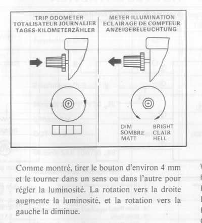

Ce compteur est un peut-être un compteur de 1100 XS "special" avec compteurs ronds . Il y a peut-être des témoins intégrés dans le phare (point mort ou autre...).
Askell, tu en dis quoi ? :wink:
Le temps de regarder les qualifs du Moto GP ... et ....
the winner is ............................... Yannick ! :D
C'est en fait un rhéostat pour l'éclairage du tableau de bord.
Il est présent sur les XS1100 (2H9) et XS1100 "S" (5K7) après 1980.
Je ne l'ai pas sur la mienne car de 79.
Vive les docs techniques ! :wink:

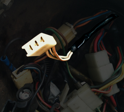

Bon, sinon, pour faire quand même le tour de l'énigme (ça nous servira p'têtre un jour)
Et à l'autre bout du cable, il y a quoi ?
Y'a ça :
Y'a ça :
Un connecteur ! :shock: :shock: :shock:
:mrgreen:
3 fils:
blanc/jaune
blanc/bleu
blanc/orange
(si mon schéma est bon)
La réponse au mystère est au dessus dans le post :wink:.
:mrgreen:
3 fils:
blanc/jaune
blanc/bleu
blanc/orange
c'est bien ça !
Mais bon... y'a quand même rien prévu pour brancher ça sur une 650 ! Si ?
De toute façon, il repart à l'expéditeur, ce compteur. Image
