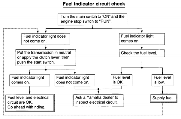

J'ai trouvé çà pour la XV1100 :wink:
(manuel du propriétaire, en anglais)
Ce document s'auto-détruira demain matin :lol:
Salut Askel,
Par rapport au schéma plut haut, j'ai du mal a comprendre comment c'est possible ?
Si tu as une piste, j'en suis curieux ...
Ha ben faut que j'aille voir un dealer .... :mrgreen: :mrgreen: :mrgreen:
