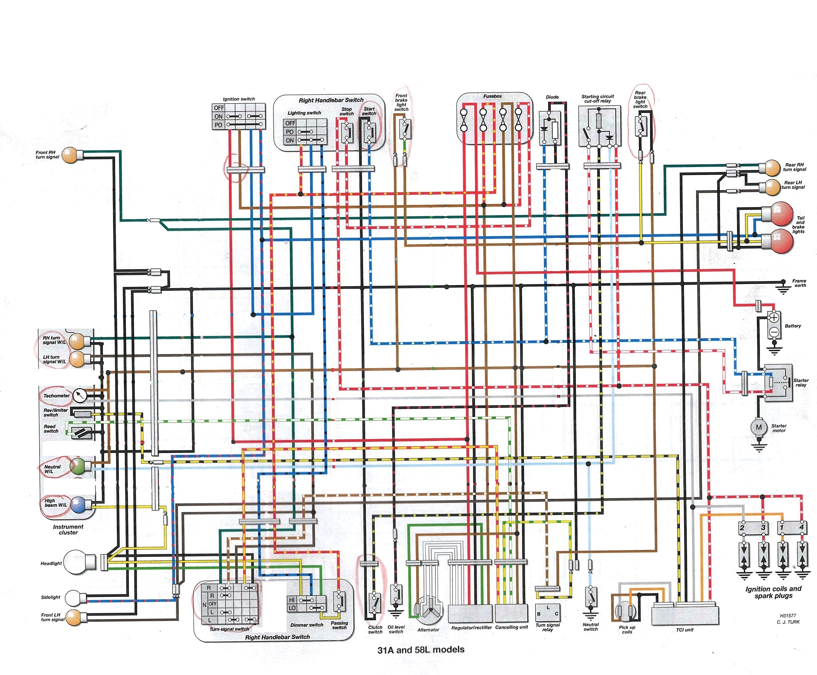

J'en arrive à la finalisation de mon projet cafra. Je m'attaque au morceau de bravoure du faisceau. comme j'ai pas mal "élagué", je me demande si je repars du faisceau d'origine ou si je me refais un faisceau. En gros, j'ai changé:
- le bloc compteur
- les comodos
- le neiman (2 fils)
Pour les comodos, je fais dans le brutal, je conserve uniquement un poussoir de démarrage, un contact cligno 3 points, un coupe circuit et un Klaxon !
J'ai pas de veilleuse donc allumage phare au contact.
Si d'autres ont ce besoin, je propose de faire ce schéma et de le mettre à dispo sur ce poste.
Je suis partis du x
schéma de 58L pré-85 trouver dans la Haynes. Je vire petit à petit ce qui m'intéresse pas.
Mais j'ai besoin de votre aide car j'ai peut de compétence en électricité moto.
Déjà, c'est quoi la cancelling unit ? J'ai vu dans un poste qu'il s'agissait d'un boitier gérant l'institution auto des cligno. Je peux tout virer ?
Si je le vire, comment je cable le turn signal relay ?
le reed switch, c'est quoi ?
Le dimmer switch ?
Le passing switch ?
Pareil, je peux tout virer ?
Le marron sur le schéma, c'est du 12V ?
Les noir ou noir+couleur, des - ?
Le clutch switch, c'est bien le contact sur le levier d'embrayage ? Je vais le conserver. Mais pour faire des test moteur sans l'utiliser, possible sans faire un pontage ?
voila, voila, j'ai plein de questions !!!
Dès demain, je vais essayer de vous mettre une image de l'avancement de mon shéma.

"switch" c'est un commutateur.
fanou91 a écrit:
le reed switch, c'est quoi ? le bilame de tempo des clignotants
Le dimmer switch ? code/phare
Le passing switch ? clignotants
En fouillant un peu dans cette rubrique, tu devrais trouver des schémas intéressants et en couleur...

Aujourd'hui, j'en suis là:
J'ai surtout viré des choses. Par contre, avant d'aller plus loins, j'ai besoins des infos ci-dessus.
J'ai bien vu le shéma simplifié dans ce forum. Celui d'askell me semble le plus proche de ce que je veux faire mais il faut que j'y ajoute la partie éclairage (uniquement pahre av, veilleuse ar et stop) et la partie cligno (sans instinction auto).

Bon, voila, j'en suis la:
J'ai ajouté en vrac les éléments manquants au shema d'askell

Il doit y avoir un extrait de schéma pour l'éclairage seulement...

Tu n'a pas cherché assez loin. LT76 avait "besoin de lumière"... :wink:

Merci Charlie, j'ai les feux et stop !!
Manque plus que les clignos ...
Je m'attele lundi au schéma

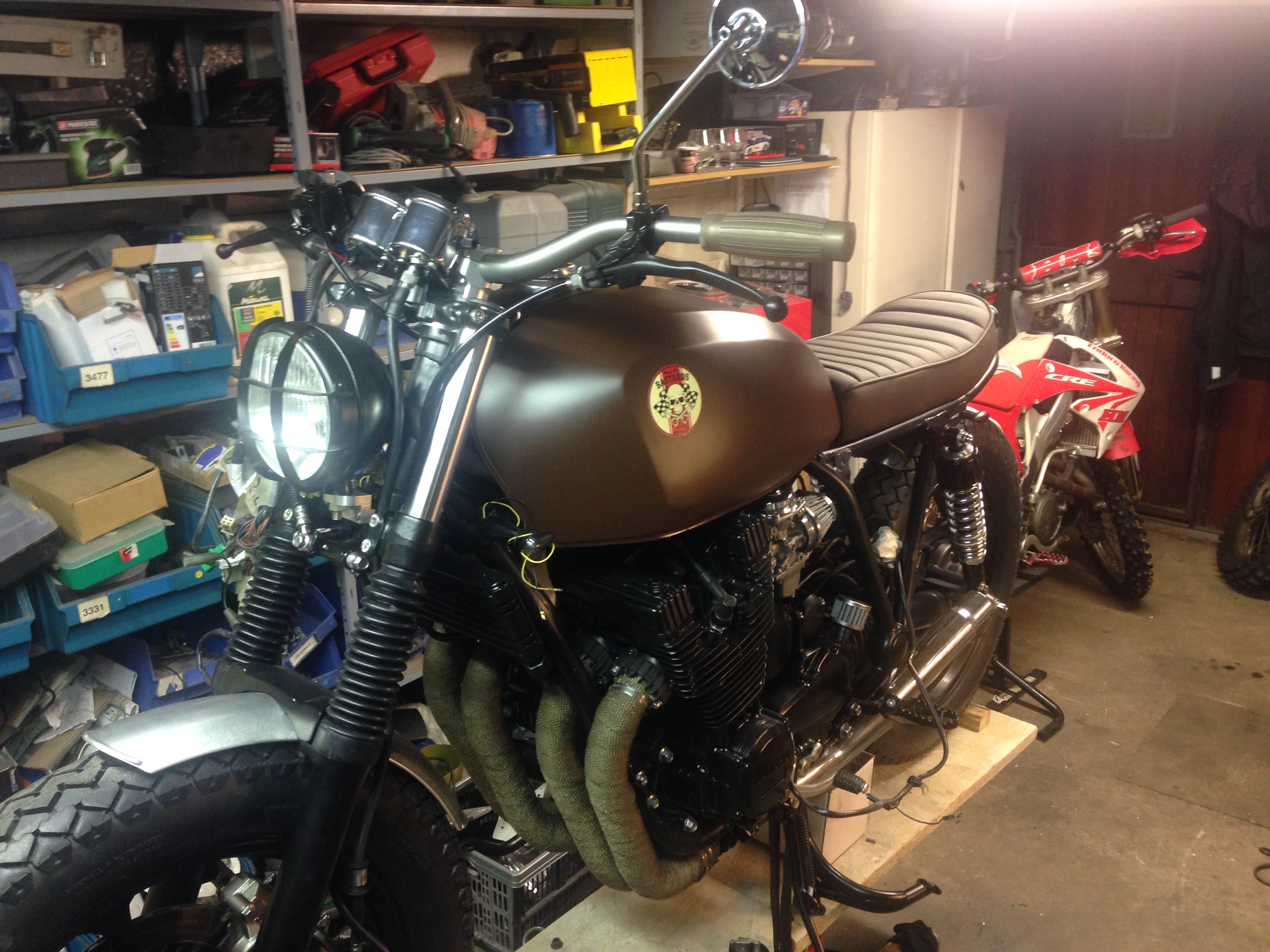

Pour la route, une petite photo de ma brele:
Pour info, je bosse dessus depuis 8 mois et je suis parti d'une épave acheté 350 euros.

:shock: :) Houlà, on aime ou pas, mais il y a du beau boulot !!!
 Sujet du message: Re: Faisceau simplifié XJ 900
MessagePosté: 11 Mar 2017, 18:07
Messages: 1163
Salut,voila ce qu'il faut faire pour ne gener personne !!! :idea:
Partir d'une épave a pas chère ,et faire quelque chose de remarquable !! :)
c'est vraiment une belle réalisation ! :sm3:
une deuxième vie quoi! :sm11:

C'est vrai qu'elle est très belle !

Bravo pour le boulot réalisé, ta moto est très belle. Comme quoi, c'est possible en partant d'un oignon... :wink:
