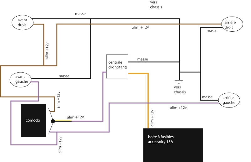

un truc simple pour vor si c'est les ampoules qui sont trop puissantes, d'origine ce sont des 21 w à ergots centrés. Tu en remplaces 2 du même coté par des 5 W . si y'a pas d'amélioration, y'a de grande chance que cela vienne de la centrale ou de son branchement. ce shéma devrait pouvoir t'aider à vérifier si les fils sont à la bonne place.
