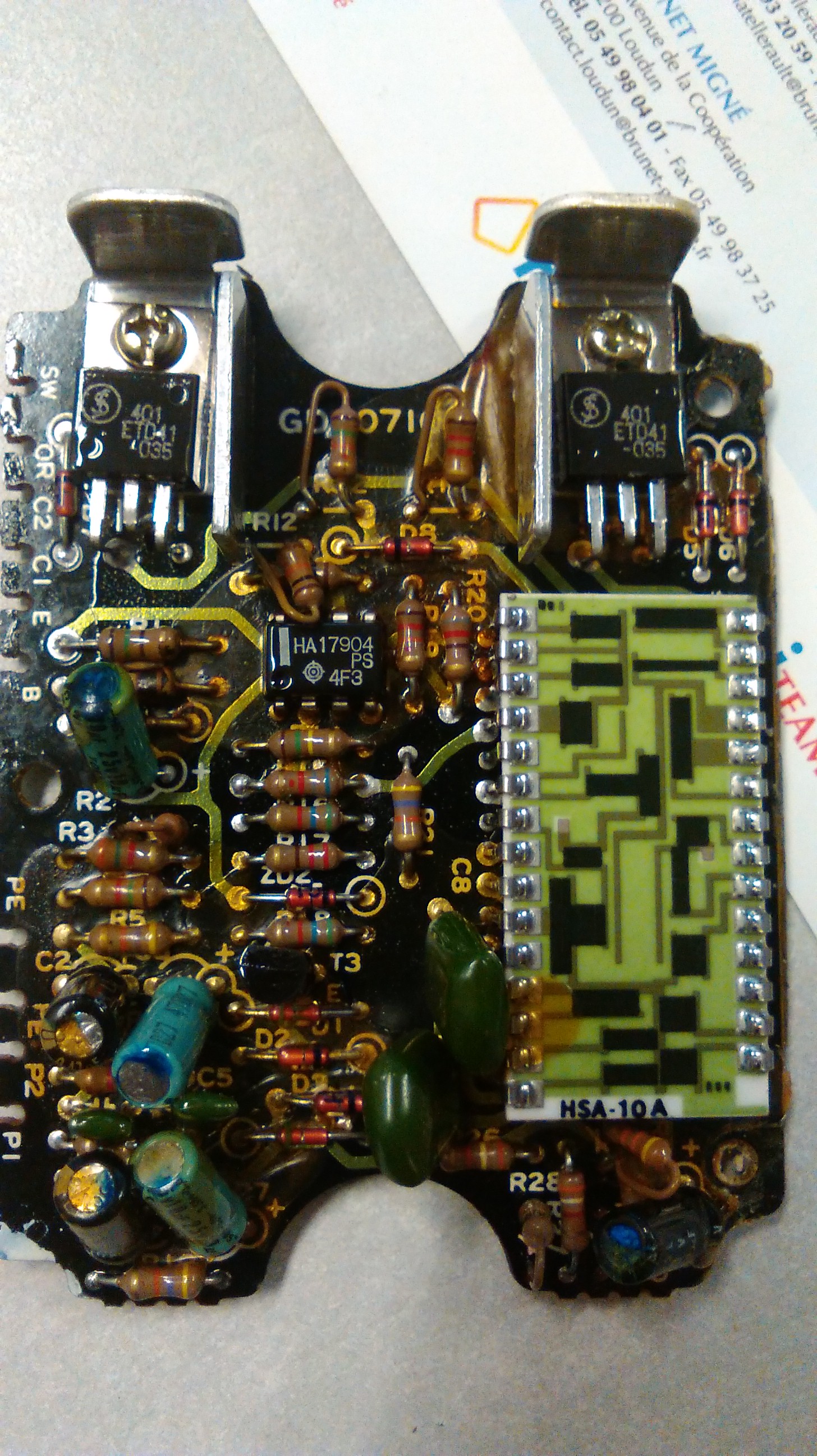

donc la boudeuse ne boude plus avec le tci prêté par Charlie_41 ,la moto a demarré du premier coup
merci a toi.
du coup en cherchant un tci , je suis tombé sur un tuto epliquant la procedure de remise en etat.
pompe a dessoudé electrique du boulot cela se fait tout seul mais, il y a toujours un mais ....
la reference de l'eprom de ma moto n'est pas la bonne c'est une HSA-10A que j'ai plus les deux condo
je devrait avoir HSA-10B
c' est grave docteur

Si avant de tomber en panne le TCI fonctionnait sur la moto, pas la peine de chercher des complications.
Certainement moins compliqué que de réparer un TCI, mettre les images à la bonne taille serait un plus!

ce n'est pas chercher des complications que d'essayé de comprendre
pour la photo cela doit etre mieux :D

Ton condo C7 a une drôle de tronche, tu devrais le tester.

oui j'avais remarqué, les petites couleurs caramel sur la plaquette aussi.
je vais tous les changer comme indiqué sur le tuto
je vais voir si j'ai pas les condo recommandé sinon achat
les fournitures pour le tci c'est rien par rapport au prix catalogue
