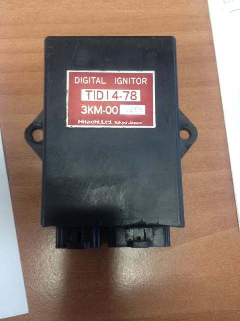

je suis donc arrivé à la conclusion que mon pb venait du CDI/TCI.
Mais je n en suis pas sur à 100%
Le problème, impossible de trouver un équivalent dans les casses ou sur internet.
Je ne tombe jamais sur la même référence.
soit: TDI 14-78
3KM-00
J'aurais souhaité savoir si le modele 3KM-01 était compatible...
Ou si vous voyez quelque chose que j aurai pu omettre, honnêtement je suis preneur...

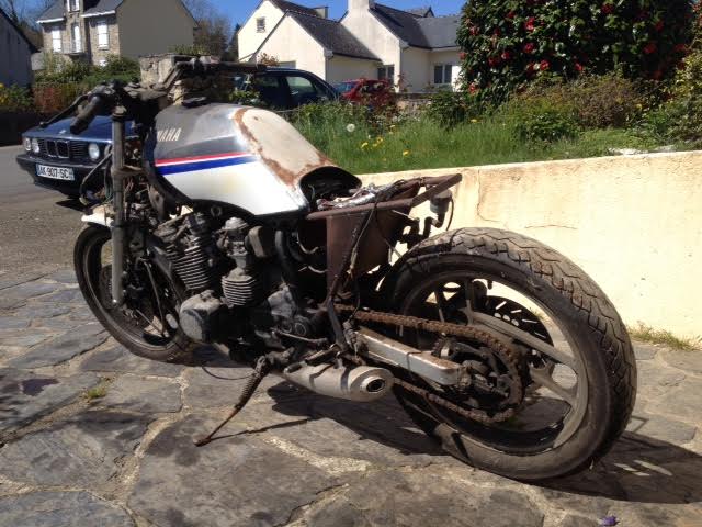

La bécane dans son jus:
Mon boitier

Ouuuuh whaw !! Tu pars de loin, dis donc !! :shock:

C'est vrai que, là, tu pars de trèèèès loin.... Rien qu'à voir l'état de la chaine, je m'inquièterais de l'intérieur du moteur :
- les pistons sont-ils collés ou pas
- l'intérieur des carters a-t-il encore de l'huile (qui doit être retournée à l'état originel de bitume collant, à l'heure qu'il est !).
- la distribution est-elle dans le même état que la transmission
Il y a intérêt à vérifier tout ça avant de faire tourner !

La vache elle a morflé ta 600...

Mais j'ai souvenir d'un problème recurant sur les capteurs d'allumage, sachant qu'il y a minimum 2 versions différente avec 1 ou 2 capteurs donc au moins 2 modèles de tci pour correspondre.
... maintenant te dire qui est qui... heu... jocker !
Une piste aussi, au moins un version du moteur du 600xj était identique au 600fz... mais pareil : quelle version ?!...

Mais non elle n'a pas morflé :sm27: :sm27: :sm27:
Ok la photo ne la met pas en valeur mais elle est dans son jus :shock:
Et un coup de cœur c'est un coup de cœur :D
J'ai passé le permis sur cette moto et j'ai toujours gardé un œil passionné pour ma première grosse :P
À part ça je ne sais pas trop comment t'aider :(
Revoir les soudures de ton tci actuel si c'est si compliqué d'en trouver un autre ?

Niveau élec,
TDI debranché, j'ai du jus aux fils Gris et Orange (bobines)
Quand je branche mon TDI, je n'est plus de jus.
J'ai récupéré un 2e TDI (un 2capteurs) et là, j'ai du jus tout le temps...
?? normal ??
Si vous avez d'autre indice ou d'autre opinion.. je suis preneur ^^
