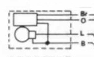

On me propose un compte tours electronique de xj 650 pour monter sur ma 900 xj N (qui a un compte tours mécanique de xj 650 monté par l'ancien proprio, donc non branché puisque la 900 N a d'origine un compte tours electronique...)
Problème: le compte tours de 650 xj qu'on me propose a 3 fils : un orange, un noir et un marron. celui de la 900 a d'origine 4 fils : un orange, un noir un marron + un jaune/noir venant de la bobine et censé alimenter le compte tour. Donc si je prend le compte tours du xj 650, je le branche comment ?

J'ai bien peur au contraire que ce fil jaune et noire serve à l'alimentation du compte tours. Sur le schéma electrique il va direct à la bobine ...

Oyien a donné la bonne réponse.
Le jaune/noir va au TCI, pas à la bobine.
Tu as quel schéma pour dire que ce jaune/noir va à la bobine?
Sur le schéma des 650 post 82, il y a théoriquement 4 fils.
Br = marron = +12V après contact
O = orange (équivalent à gris) = signal venant d'une bobine
B = noir = masse
L = bleu = éclairage du compte-tours

Erreur de ma part. C'est évidemment le TCI pas la bobine. :oops:
Je vais me débrouiller avec les 3 autres fils ... en attendant la pièce, je vais faire une propreté au faisceau qui est dans le phare (dominos, chatterton, et épissures diverses... )
