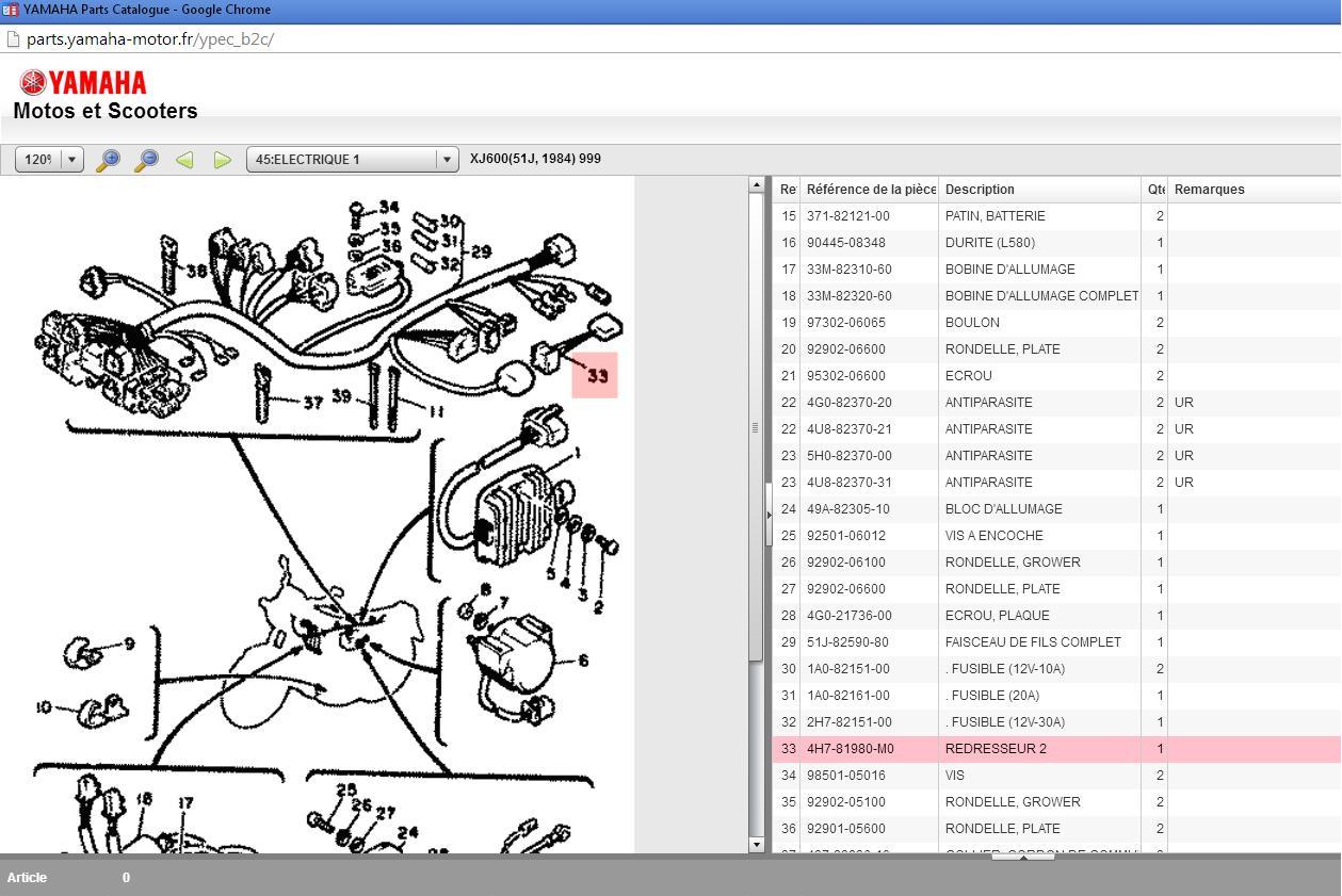

Le sucre, c'est le petit truc noir avec 5 fille coulé dedans ?? comment controler les chose que tu ma cité ??
sur la vu eclaté du compteur je vois aucun capteur incorporé dans le compteur.
le sucre c'est cette fameuse pieces ?

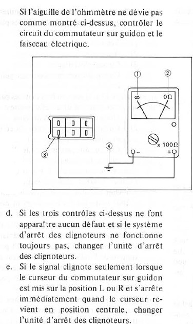

Voilà comment çà fonctionne pour différentes Yam:
Les commentaires ci-dessous concernent le schéma ci-dessus.
Je ne connais pas le 600 pour le faisceau électrique et les éléments ne sont pas forcément placés comme sur les 900
(unité d'arrêt automatique sous la selle par exemple).

Le "sucre" est une autre appellation d'un "domino" électrique pour raccorder des fils.
Sur les motos, il y a des connecteurs.
Ce que tu montres (repère 33) sur l'éclaté est un redresseur (çà ne concerne pas du tout les clignotants).
Il semble que sur le 600, l'unité d'arrêt automatique et la centrale clignotant soit dans le même boitier (repère 27 sur le schéma de la RTM)
Ce n'est pas le même câblage que pour le 900.
