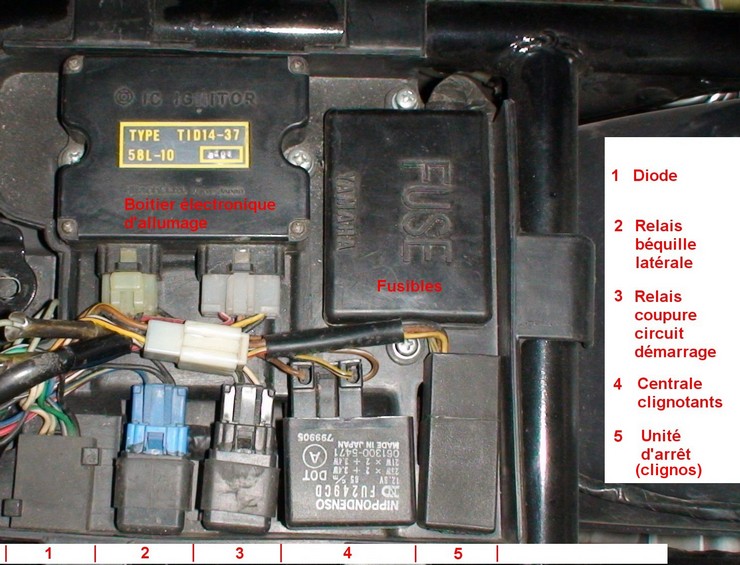

Salut ,j'ai 2 nouvelles question pour Askell,j'ai un soucis avec le fusible ignition!!
quand je met l'inter du commodo droit sur run le fusible saute !!! :shock:
les clignos ne fonctionne pas la centrale vibre tres vite ,mais rien j'ai mis des clignos 12 v 21 w av et arr !! :roll: :wink:
merci d'avance
MessagePosté: 22 Avr 2016, 19:41
Le +12V qui vient du fusible ignition passe par le coupe-circuit avant d'alimenter:
- relais coupure circuit de démarrage (sous la selle)
- relais de béquille latérale (sous la selle)
- le TCI
- les bobines
Tu déconnectes tous ces éléments, tu mets le contact et tu reconnectes un après l'autre les éléments.
Quand le fusible pète, tu auras trouvé le fautif. Ou alors c'est le faisceau qui est "fondu" quelque part.
Il y a aussi le voyant d'huile au tableau de bord qui est sur le même circuit. Vérifie que le fil rouge/blanc ne touche pas la masse.
Pour les clignotants, déconnecte l'unité d'arrêt pour voir si c'est pareil.

Salut ,je viens de trouvé assez vite grace a toi Askell,une des bobines d' allumage me fait grillé le fusible ignition !!!
je pensais pas quelle pouvais se mettre en court jus!
reste plus qua en trouvé une !!
si des fois quelequ'un aurais ça ,je suis preneur !!!

Bon j"'ai interverties les bobines ,l'une marche sur les 2 cosses ,et l'autres fait sauté le fusible sur les 2 cosses,donc jusque la ça as bien l'air d'etre ça !! :roll:
MessagePosté: 05 Mai 2016, 19:04
Messages: 1163
j'ai toujours pas résolu le problèmes des clignotants !!
j'ai des ampoules 12 v 21 watts
mais sur la centrale il est écrit 2x21 w et 2x 23w
donc il me faut peut etre 2 ampoules 23w !!!!
MessagePosté: 05 Juin 2016, 17:37
Messages: 1163
bonjour a tous,je suis toujours en probleme avec les clignotants,j'ai changé la centrale pareil,l'unité d'arret,pareil,les ampoules ne s'allume meme pas et la centrale clilquette tres vite!! :roll:
MessagePosté: 08 Juin 2016, 05:39
Messages: 1163
Salut ,j'ai trouvé.....
c'éatait un clignotant tout neuf qui se mettais en court jus!!
il avait 2 fils normal ,mais quand je le fixais sur le garde boue inox son filetage de fixation renvoyais du + dans le cadre... :roll: :roll:
