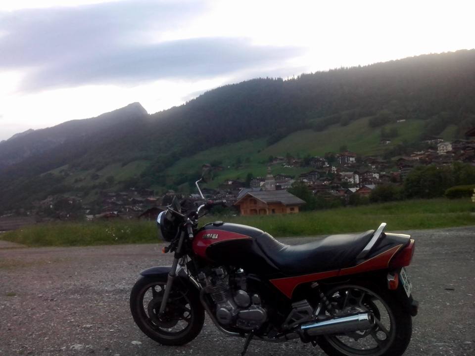

Pour clore définitivement le sujet et apporter une réponse nette au problème rencontré, il s'agissait des segments collés. Tout simplement. Un peu d'huile dans les puits de bougie, puis doucement faire tourner le moteur par le vilebrequin dans un sens puis dans l'autre, sans trop forcer, et tout est rentré dans l'ordre.
Et puisque c'est vous, je mets en prime une petite photo de la ressuscitée lors de sa ballade de mardi dernier.
Bon week end à tous !

C'est cool c'est reparti .
