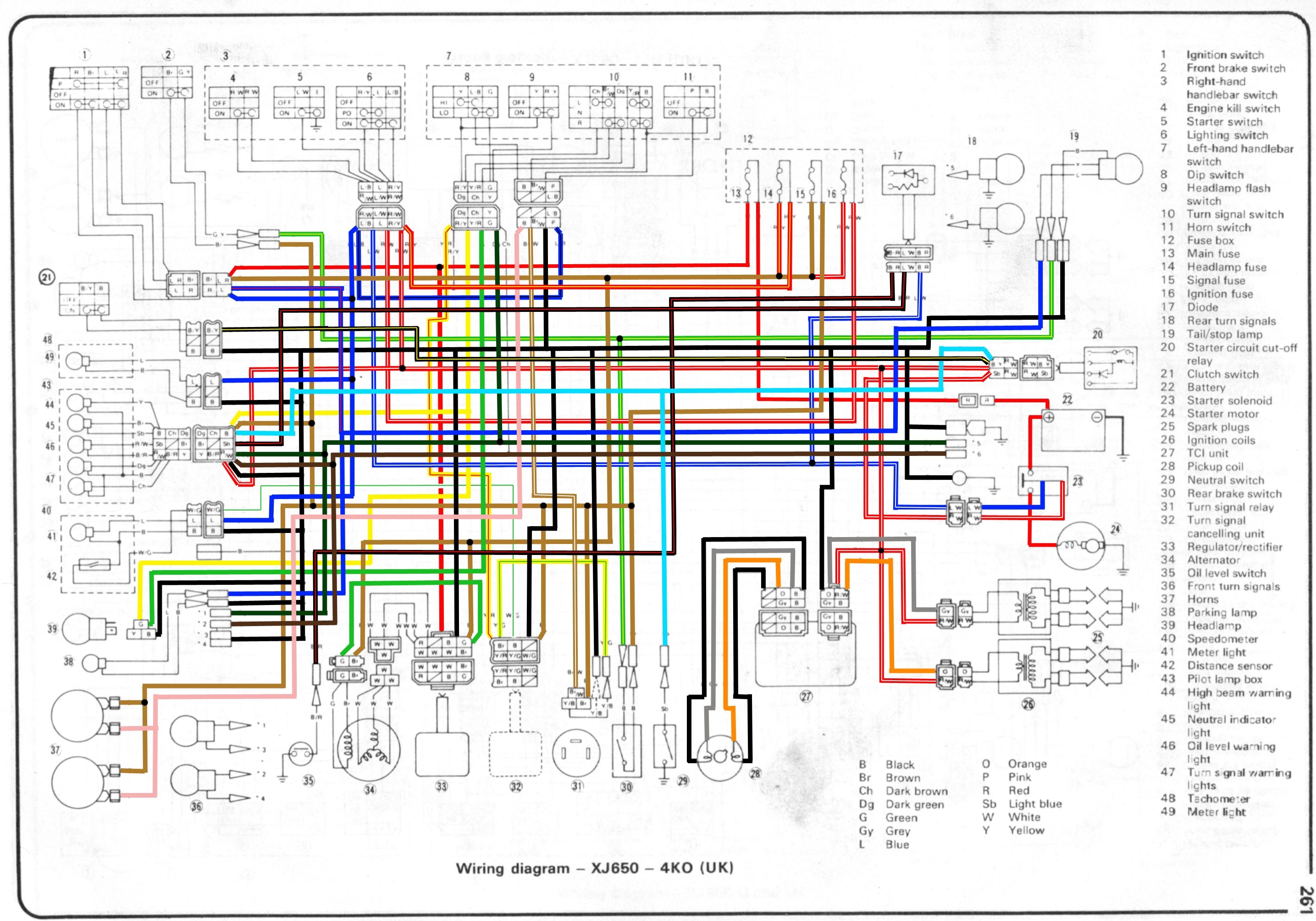

Bonjour à tous,
dans la continuité de la remise en route de ma XJ, je cherche à simplifier et faire la propreté du faisceau. Est ce quelqu'un aurait dans ses archives, le schéma du faisceau???
Car je pense qu'il est bon de s'appuyer sur des documents avant de faire n'importe quoi...
Merci par avance.

Et hop !
Merci Askell !
Même pas besoin de faire un tour dans mes archives. :D

Super Askell c'est top. Ça va me rendre un service immense.
Notamment pour la modification des cocottes que je souhaite supprimer pour mettre des mini switch et bouton sur le guidon afin de l'épure. ..
Merci merci.

Bonjour.
Je me pose une question étant une chèvre en électricité, sachant que je n'ai plus de clignotant, compte tour, klaxon et autres voyants, dois je supprimer les fils en leur départ, ou puis je laisser les fiches déconnectées, sans altérer le démarrage et le fonctionnement de la moto.
Tout cela pour la tester en attendant de la remonter complètement .....
Et pour ceux ayant modifier le phare avant par un plus petit ou avez vous planquer le plat de nouilles?
Merci de vos reponses
