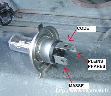

quelqu'un peut-il me dire quel est la couleur (et le nombre) des câbles pour le branchement du phare sur 600 xj ?
j'ai mis un phare rond mais sur le faisceau je n'ai plus que 2 fils disponibles, tout le reste et en cosse male-femelle,
alors que l'ampoule a trois plots :?:

Vert pour le code
Jaune pour le phare
Noir pour la masse (châssis)
(Image empruntée sur le forum Yamaha FZ8, qui lui-même l'avait déjà empruntée :mrgreen: )
