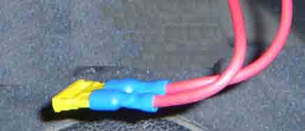

Au pire, il y a une méthode simple pour monter un fusible sur le fil en sortie de batterie:
Photo prise sur ce site: http://www.forum-auto.com/pole-techniqu ... 520848.htm

Excellente astuce, Askell! Sera mise en pratique le moment venu! :wink:
