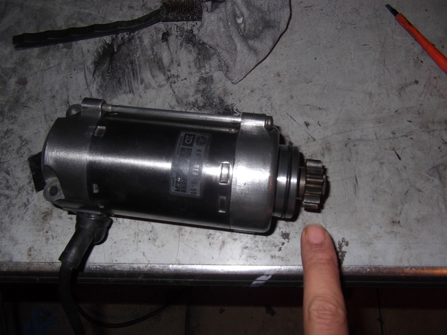

:roll: question sur le démarreur , une fois remonter et se que je doit pouvoir tourner le pignon a la main ou pas ?
 Sujet du message: Re: démarreur
MessagePosté: 22 Jan 2013, 17:12
Il me semble que non
Branche le en direct sur une batterie pour voir si il tourne
MessagePosté: 22 Jan 2013, 17:24
Messages: 486
j'ai changé les charbons en septembre (merci le tuto) et ça tournait pas à la main une fois remonté; mais vu que j'avais pas essayé avant, je me suis dit que c'était normal, alors j'ai remis en place et broum, 1er coup de kick ! pas de problèmes depuis.

comment sa en direct sur une batterie :shock:

Tu branche le fil noir au + de la batterie et la carcasse du démarreur au -
Juste un petit coup pour voir la rotation !
Qu'il ne tourne pas à la main c'est normal !
c'est le réducteur à engrenages qui l’empêche de tourner .
J'ai bon la ??

:D bon voila tester se matin , bien sur sa na pas marcher du premier coup :?
donc je démonte a nouveaux et je vérifie que tout et en place
deuxième essais :sm2: :sm2: :sm2:
merci les copains

la première fois que jais remonter jais tout bonnement oublier de bien mettre les choses a leur place
ergots bien en face ect :oops:
par contre la prochaine fois je penserais a bien a le tenir avent de le tester :lol: :lol:

C'est comme ça qu'il fonctionne sur la moto. Tu peux utiliser des câbles de démarrage avec des pinces.
Tu en as fais l'expérience : Le moteur à la pêche. Attention à bien le tenir et ne pas mettre les doigts ou la main sur l'engrenage...
