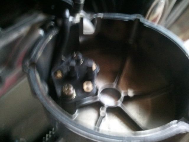

Etape 1 : demontage du demarreur
Etape 2 : changement des charbons (qui étaient fatigués -enfin surtout l'un des deux- mais sans plus). A ce moment là déjà, je me suis dit que c'était bizarre...
Etape 3 : nettoyage à l'alcool des pistes cuivrées et vérif de leur état. Pas creusées, bien lisses, pas abrasives.
Après ça, remontage du tout dans les règles, repose de la batterie chargée à bloc, contact, vroum, et entrée en piste du voltmètre.

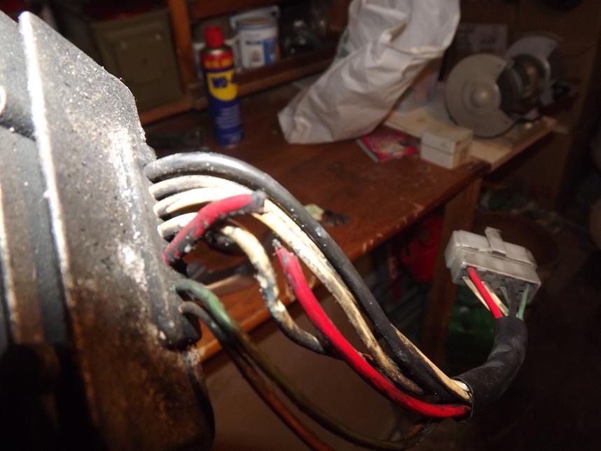

Bon ben j'avais tort ... :oops: c'était pas les charbons .
Ces fils qui se coupent mais qui restent en place c'est chiant .
Mon tableau de bord s'éteignait parfois quand je braquais mais le neiman n'était pas en cause, j'avais vérifié . C'était dans le faisceau d'alimentation du tableau de bord . Le fil bleu foncé qui alimente l'éclairage se démultiplie dans la gaine (il y a 4 ou 5 ampoules à éclairer). Le fil principal était coupé à l'entrée de la première démultiplication mais il était resté dans le raccord thermorétractable . Des fois il touchait, des fois il touchait pas ... :wink:
J'avais ouvert la gaine mais tout semblait correct , en tirant à peine sur le fil bleu il m'est resté dans la main .

L'objet du délit :

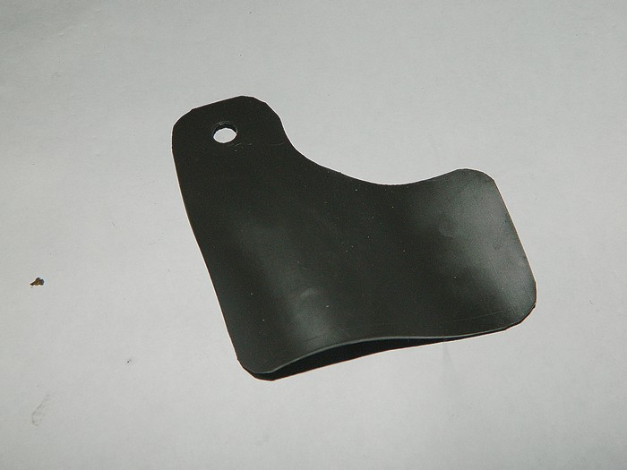

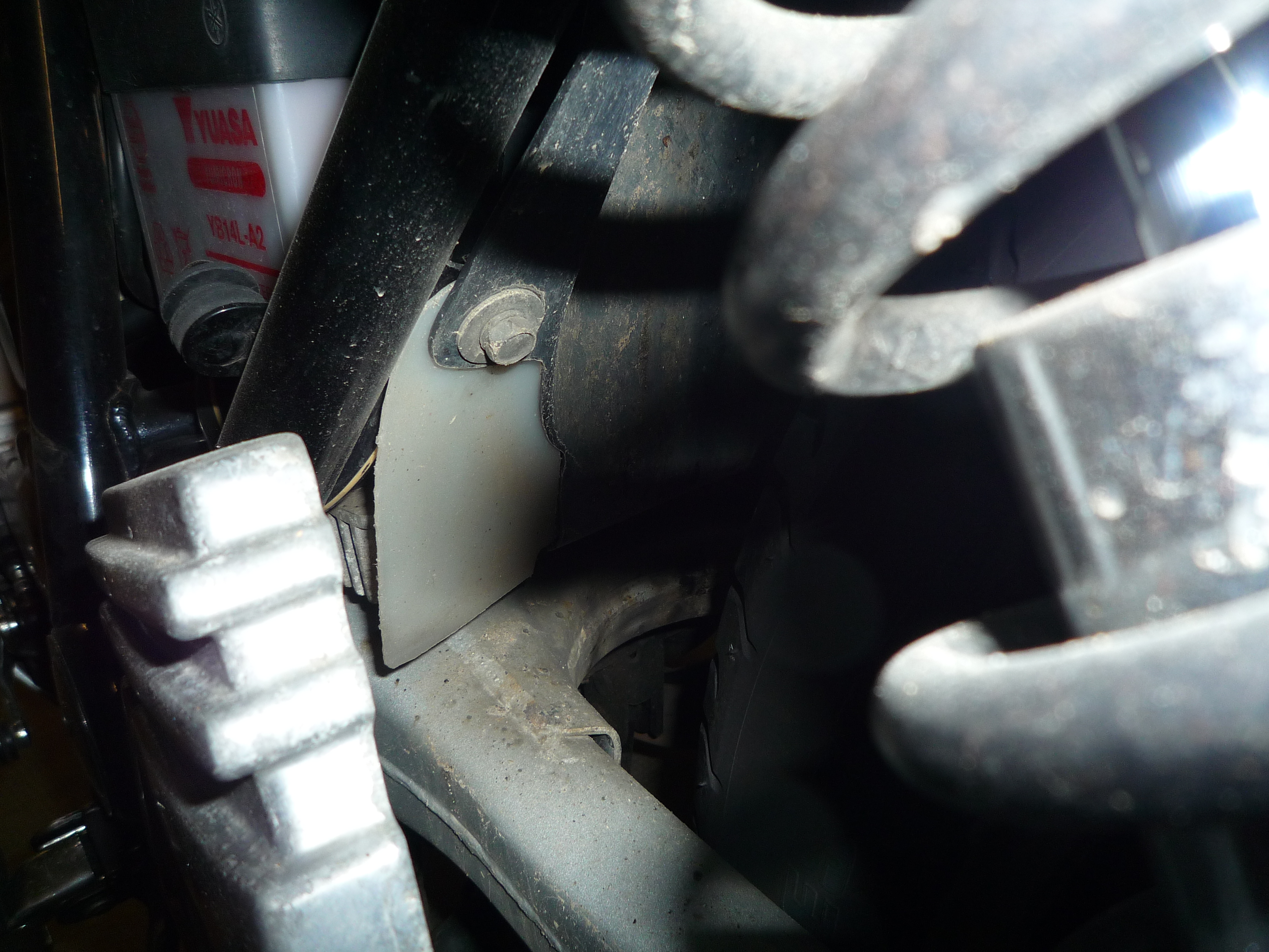

pour le protèger je m'suis bricolé une petite bavette :wink:

Bonjour
Super l'idée de la protection ! je vais faire pareil sur la mienne !
Pourquoi les ingénieurs ont laissés le vide ?, pour le refroidissement du régulateur ou autre ?
Il est vrai que le problème des fil vieillissant et cassant c'est un gros souci !
il y a peut être un produit pour leurs rendre la souplesse ?

:oops: Bon, a vrai dire sur mon regul c'était le frottement avec le cadre qui avait usé le fil. Le coup du cable qui devient cassant, c'est bon a savoir. Je vais faire une vérif de controle aussi.
Génial, tu va faire des adeptes !

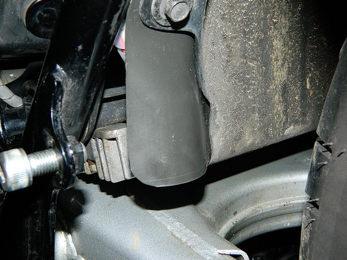

Voila ! c'est fait
Un bout de bidon d'huile ,préformé
J'ai laissé de l'aisance au fils pour éviter des plis néfastes
j'en ai profité pour entourer les fils, d'une gaine spiralée afin d'éviter les frottements !
Merci pour l'idée !
