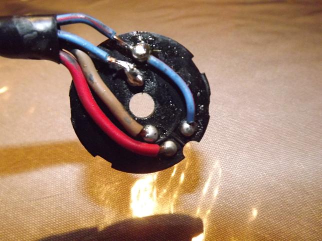

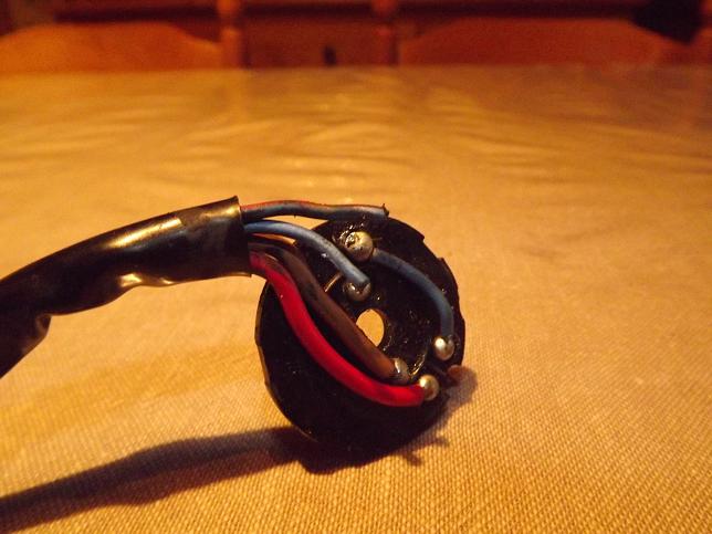

Bon, pour en revenir à nos moutons j'avais pas une soudure mais deux qui avaient sauté: le bleu et rouge et le bleu (pour le compteur et les feux arrière, j'imagine)
Comme j'avais le matos sous la main (merci Dens) et pas la patience d'attendre que le pote qui devait s'y coller arrive, j'ai (re)tenté le coup avec un succès relatif, mais pas si dégueu que ça ...
Pour ce qui est de la patte de maintient du faisceau, j'ai abandonné la petite vis prévue à cet effet (qui me parait vraiment légère) et l'ai faite partir d'une de celles qui fixent le neiman au té de fourche, le tout solidarisé avec un collier plastique.
Pas de tof pour ça vu que plus de piles dans l'APN, mais je pourrais éventuellement en prendre une in situ pour ceux que ça interesse, puisqu'on l'aperçoit.
Ensuite, par mesure de sécurité j'ai rebranché le neiman seul au faisceau et bingo ! Tout fonctionne. Remontage de l'ensemble (j'ai hésité à mettre un point de frein filet sur les deux grosses puis j'ai renoncé), re-test et là coup de chaud: plus de feux de croisement. Les feux de route fonctionnant, j'ai démonté l'ampoule pour m'apercevoir que cette vacherie a vraiment bien choisi son moment pour cramer...
Enfin bref plus de peur que de mal, et merci encore une fois au fofo et à ses glorieux membres !

joli soudure monsieur au moins elle tienne celle la lol
