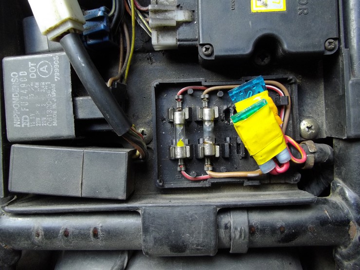

Un démontage complet du démarreur s'impose, ou tout simplement un essai avec un autre démarreur.
Il n'y a que lui qui a pu faire fondre un fil de grosse section (enfin, je ne vois que çà comme explication).
En ce moment, il y a 2 problèmes électriques sérieux sur le forum et l'état des faisceaux semble en être la cause.
Une inspection minutieuse et un bon nettoyage des endroits "douteux" peut éventuellement permettre de voir des défauts.
Et comme l'a dit Yann:
Vu l'état de l'endroit :shock:
ben il ne faut pas s'étonner quand çà merdouille ... :roll:
(cette remarque ne s'adresse pas forcément à Hervé1612 car je ne connais pas l'état général de sa moto :sm11: ).
