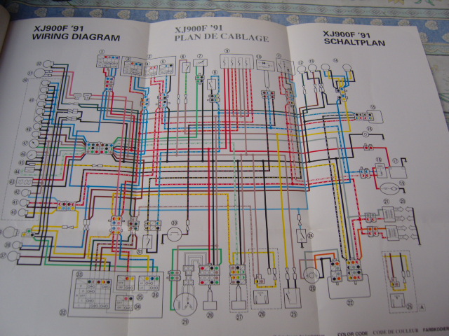

Slut ,moi j'ai ça la netteté est moyenne ,par contre c'est pour une 900 xj de 91.

Le circuit électrique de nos XJ n'a rien à voir avec celui de la diversion.
Dommage, c'est un joli schéma :mrgreen: .
 Sujet du message: Re: défaut d'éclairage
MessagePosté: 05 Mai 2012, 17:08
Ben pourquoi tu dis ça, Askell ? Il est correct ce shéma ! 900 XJ F de 91
MessagePosté: 05 Mai 2012, 17:16
RE ;la xj 900 F 4bb1 de 91 n'es pas une diversion . :)
MessagePosté: 05 Mai 2012, 17:22
Ah ben oui, je me suis mélangé les pinceaux ! :oops:
L'âge probablement ! :mrgreen:
Depuis 1 ou 2 heures, je suis passé des docs de la XS1100 "S" à celle de la 900 div.
Alors les quelques neurones restants ont disjoncté :sm27: .
Je confirme, c'est un joli schéma :D
Je pense que c'est celui d'un manuel d'atelier Yam mais je ne l'ai jamais vu avant aujourd'hui.
