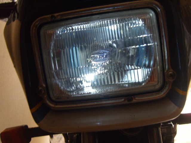

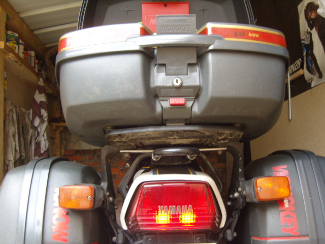

BON ,et bien voila Ampoule leds en place , stop/veilleuse AR et veilleuse AV ,je n'es pas toucher aux clignotants ( puisque une fois sa marche et une autre fois sa marche plus :roll: et puis y a la resistance de coupure ? ) beaucoup moins de perte de watts ( 2x 21w + 2x5w + 1x 4w ) . reste plus que les lampes du bloc compteur ,mais là a voir .A+

les photos sont prise avec peu de recul 1.50 M en gros , dont l'effet de point lumineux . j'en prendrais d'autre quand elle sera sortie .

Yes pour la plaque , quand il fait sombre c'est plus flagrant . Image

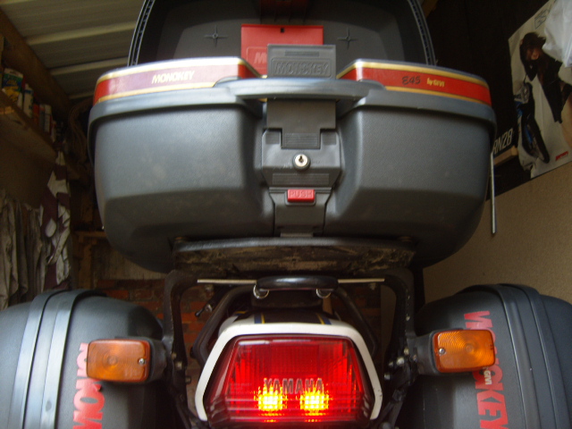

Bon, çà donne pas grand chose... :|
La veilleuse :
Le feu arrière (impossible de prendre les stops sans aide, désolé :oops: ) :
Image Image Image
