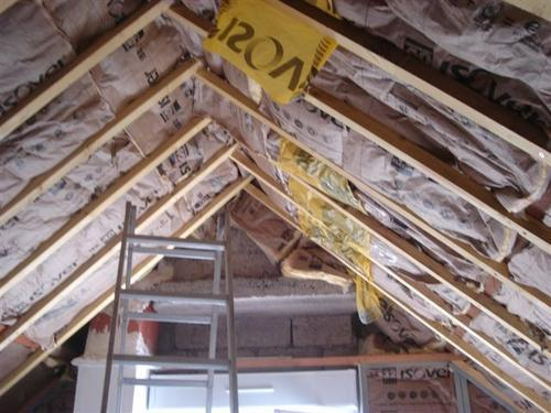

bon ... mais quel sera la section de bois pour y glisser la laine de verre, y fixer les rails pour appliquer le BA 13 sans utiliser de suspentes comme sur la photo ???? :mrgreen:
hector a écrit:
Celle-là je suppose ?
Il faut fixer en travers des chevrons verticaux des rails métallique sur lesquel tu viendra fixer ton BA13 ou composé BA13/polystirène (?) si je ne me trompe pas.
On est plus dans le ciment... :sm1: Je suis charpentier de métier dans la construction ossature bois je puis te dire sans hésitation si tu as isolé l'espace des chevrons, il faut mettre des fourrures 18mm x 45mm au 500mm entre axe sur suspente de 250 mm. la laine de verre de 200mm est tenu par les fourrures. J'espère que les chevrons font plus de 60 mm de hauteur (le champs) sinon il faut les renforcé.
Après c'est BA13 ou osb 9 mm selon la finition que l'on souhaite.

hector a écrit:
j'ai le projet d'aménager un grenier et je voudrais faire comme sur la photo, quel sera la section minimum du bois en sachant qu'il sera couvert de placo !!! :roll:
je prévois de la laine de verre en 200 mm en sachant que j'ai déjà rempli l'espace entre les chevron soit 60 mm ... c'est bon ???? :roll:
Le placo vissé sur le bois; il y a un risque de fissure dans les joints de plaque.
On ne pourrait pas mettre du BA10 pour un plafond suspendu ? Le poids en serait allégé.

hector a écrit:
c'est tout bonnement parce qu'il faut les commander , rarement dispo dans les magasin de bricolage, de plus, le ba13 est plus rigide, peut être préféré des pros ... :roll:
Exact, entre axe plus rapproché des fourrures à 400 mm pour BA10 car un risque de vague entre chaque fourrure.
tihocan a écrit:
Chez moi sur une vieille bâtisse aussi, j'ai repris l'alignement des vieilles pannes en chêne en pointant du 4/20 dessus, j'ai contre-chevronné sur les planches et vissé directement le placo sur les chevrons, ça fait 15 ans, pas eu de souci depuis.
Cela peut marcher, peut être parce que les chevrons 4/20 ne sont pas liés aux chevrons existants. Ils n'ont que le poids de la laine et du placo.
hector a écrit:
en fait, j'ai dèjà fait un grenier avec des suspentes et j'ai galeré comme un fou, sur un site (d'où la photo) le gars a mis des bois plus petits que des chevrons (lambourde ??? ), en voyant ça, je me pose la question si ce serais pas moins compliqué de faire comme ça ???
Tout est une question de technique, du gros fil de pêche qui sera mort après le travail pour aligner les suspentes après avoir positionné une suspente à chaque angle et que l'on relie par le fil tendu dans l'encoche des suspentes. Si tu mets des bois plus petit que les chevrons, tu n'auras pas les 200 mm nécessaire pour la laine.
On fait le plafond avant les doublages des murs et les cloisons.

Messages: 111
salut a tous
il faut absolument metre des f530 pour pouvoir redresser le tout et avoir du jeux au cas ou ta charpente bouge
car tu va lui rajouter du poid pour les joints bandes papier pas de bande grillager interval entre fourrures 50
et entre suspente 1,20 maxi
je suis platrier plaquiste depuis 30 ans dont 14 a mon compt
si tu veux des conseils n'esite pas
