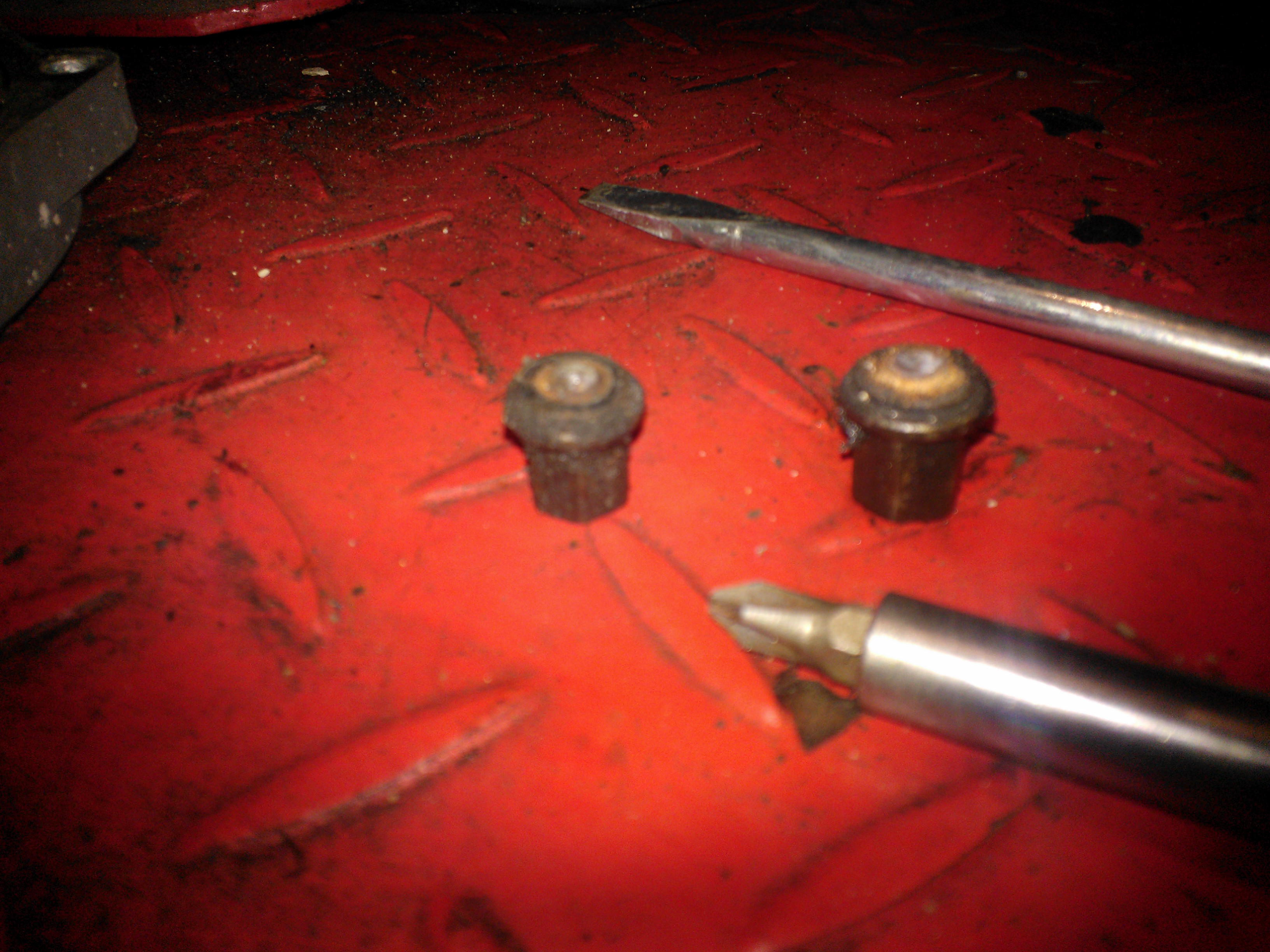

En premier les deux goujon de la culasse :(
Puis suite au nettoyage de la moto par phnol :sm4:
Mais bon tout devrais rentrer dans l'ordre :)

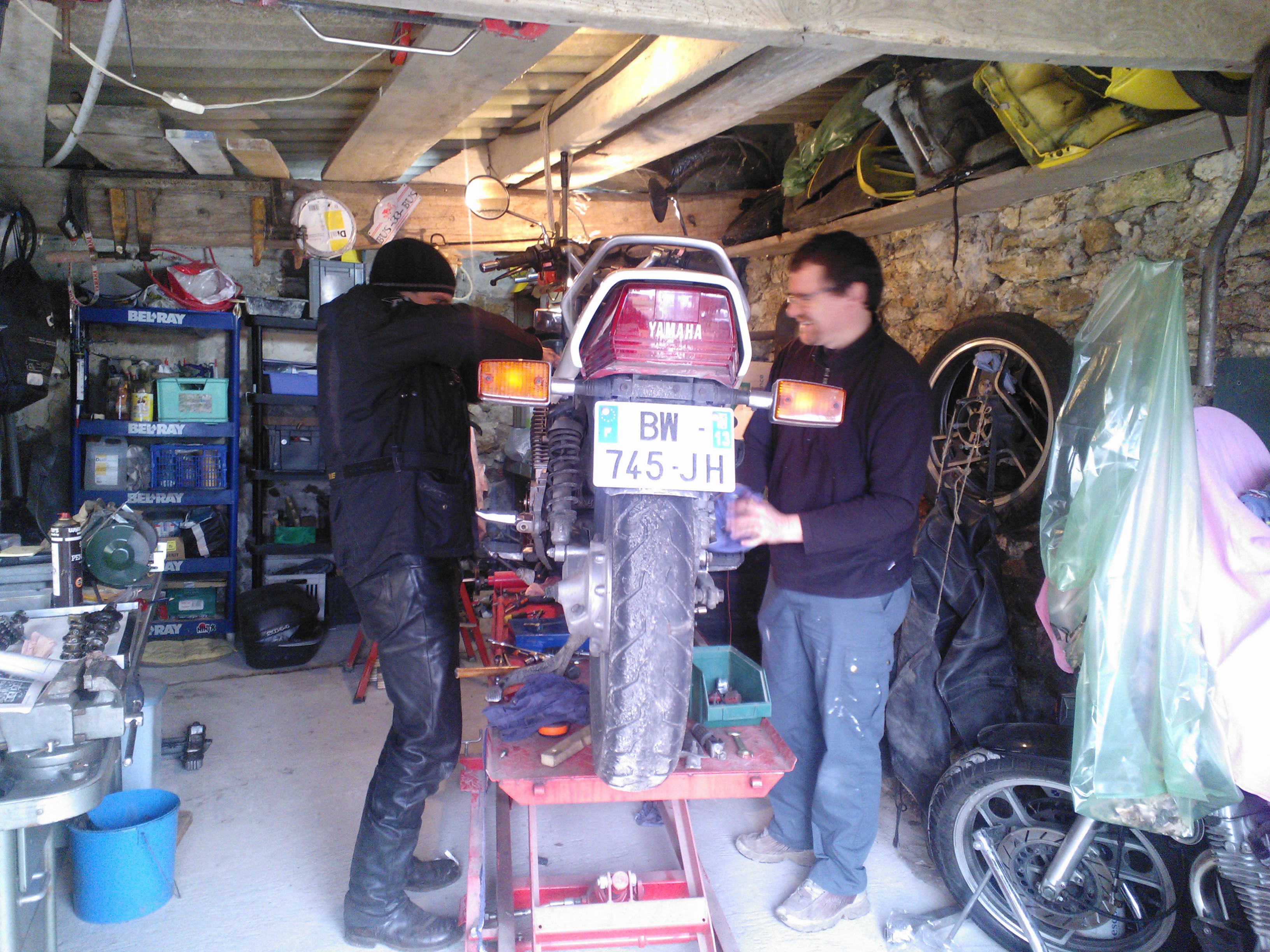

Aller une photo de mes assistant du jour ;)
Un grand merci à tout les deux pour votre aide, à marie pour le ravitaillement et son soutient et a nos invité éclaire que j'ai pris plaisir à voir ou à revoir :sm3:

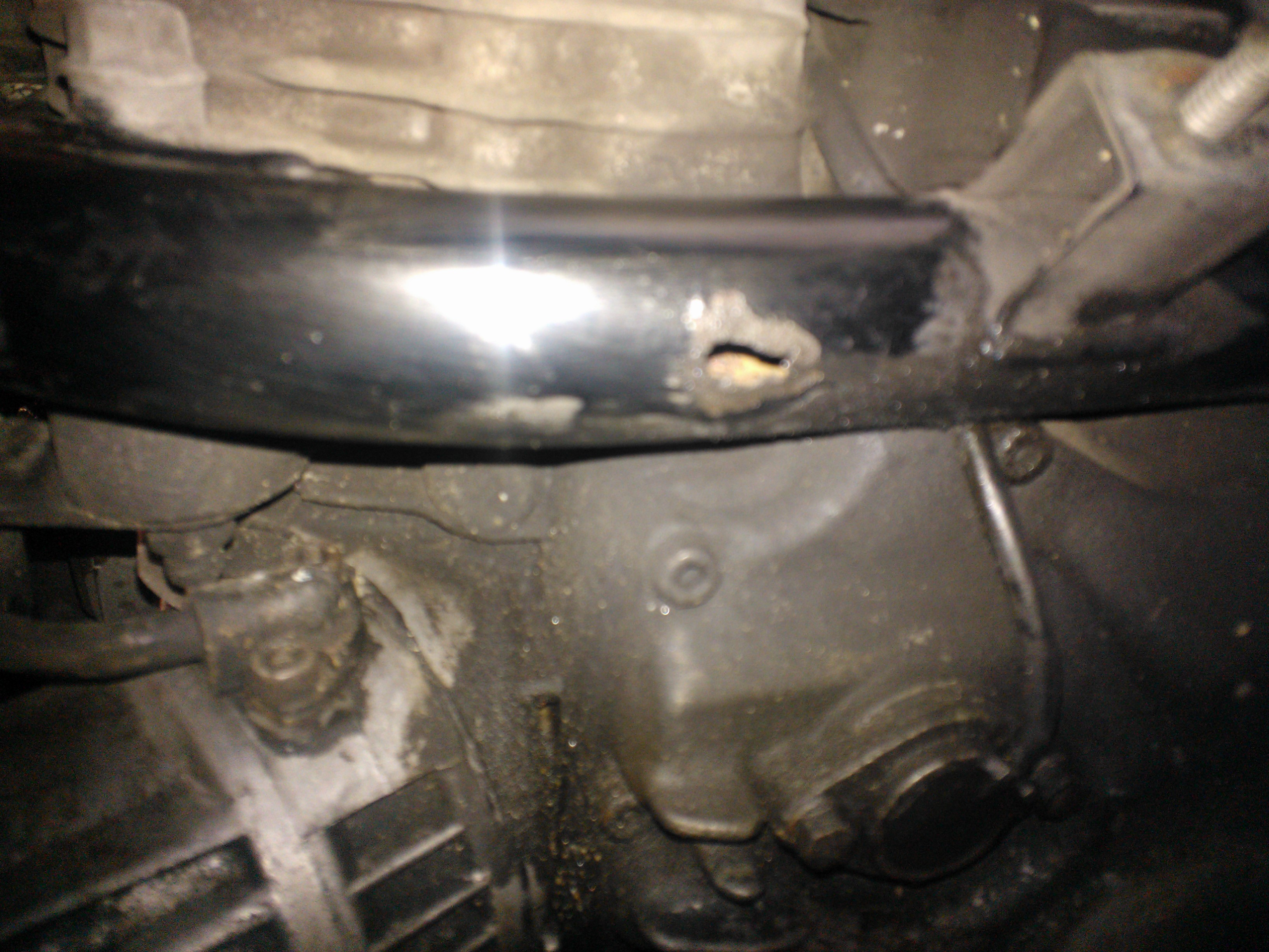

C'est quoi ? Un trou dans le cadre ?!

Oui malheureusement...
En le nettoyant il a vue que le cadre était percer...

reezol a écrit:
Oui malheureusement... En le nettoyant il a vue que le cadre était percer...
J'avoue je ne l'ai pas souvent nettoyé et jamais à fond. C'est de la corrosion ? Je ne vois pas sur quoi cet endroit aurait pu frotter.
Il va falloir une brasure et un traitement anti-rouille je suppose ?
