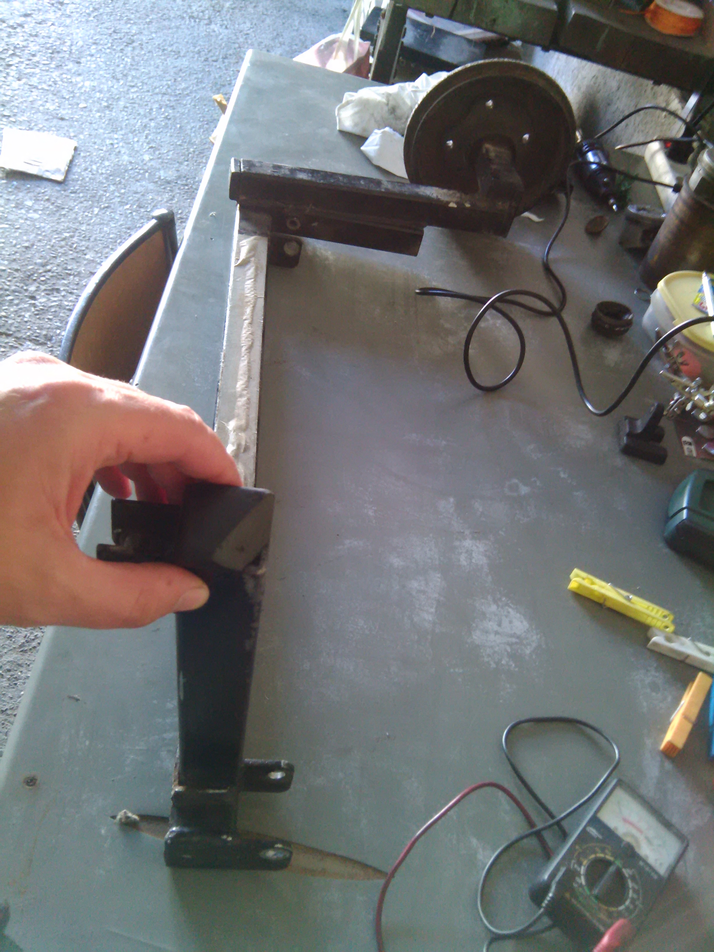

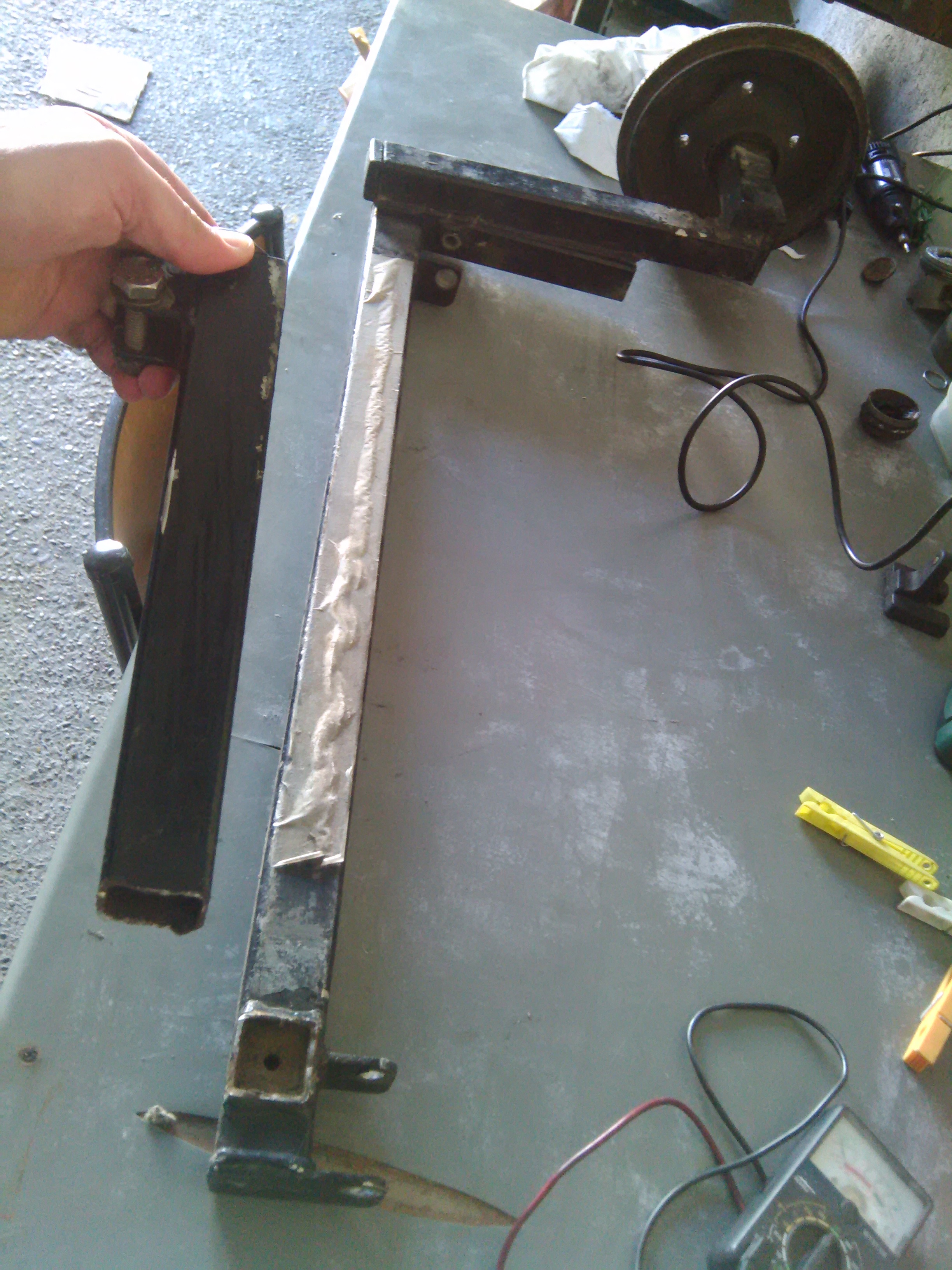

Voilà le Problème !
AVANT
APRES :?

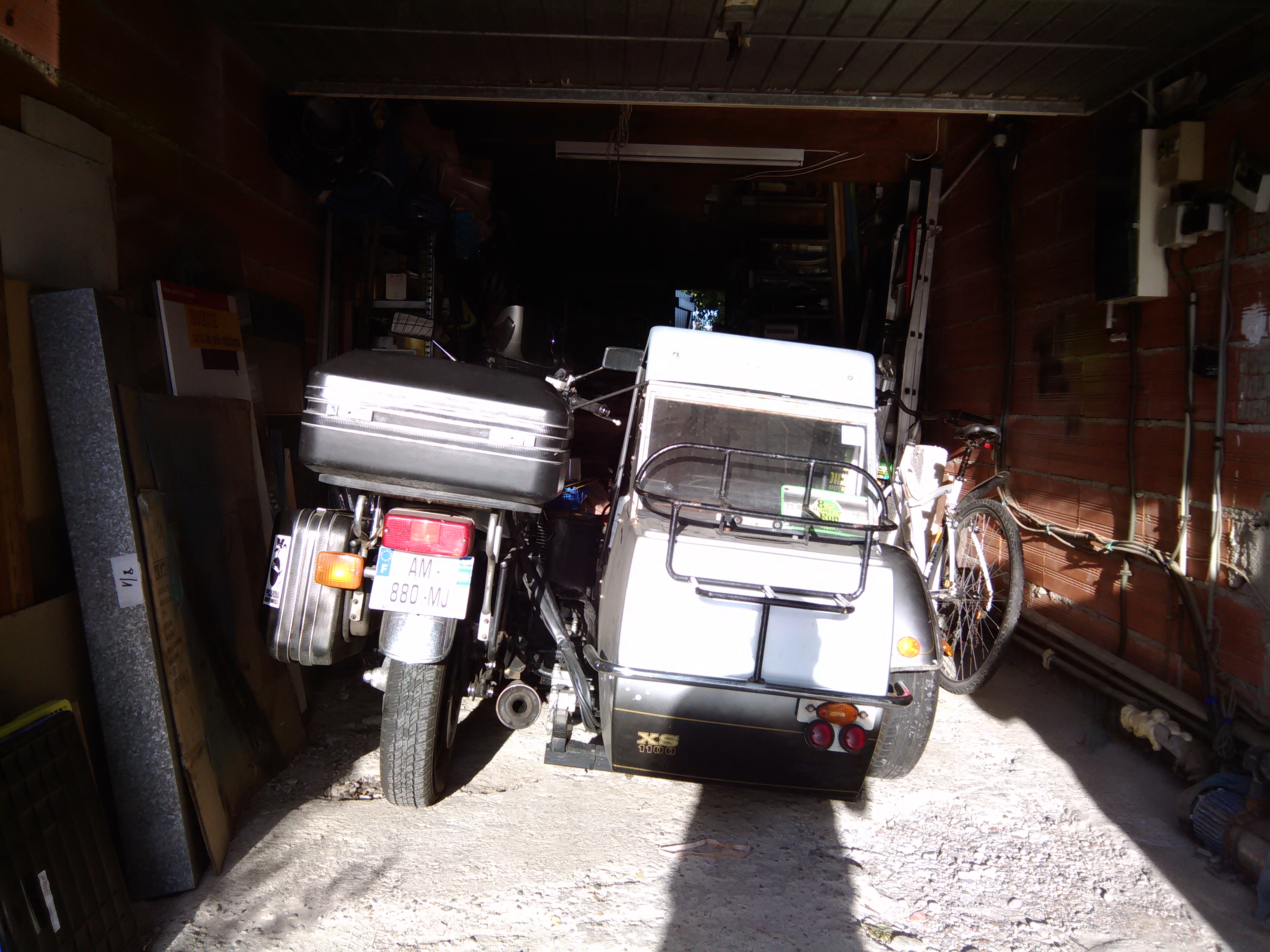

Merci à Fido pour l'hébergement du side et le prêt de sa moto pour que je rentre chez moi. Merci à Turbulette qui m'a aussi proposé une de ses montures.
Le train roulant est démonté... cet aprem, direction chez Desmo pour une séance de soudure...

Eh voilà !! c'est -presque- réparé :)
Desmo a fait du boulot de chef, et en prime, m'a donné un bon cours de soudure :D Merci ma poule !! :D
Première étape, poser une pièce pleine pour bien solidifier la base (non sans l'avoir bien étudiée pour respecter les angles) Ca j'avoue que c'est un truc qui me pose souvent problème, la visualisation dans l'espace, bravo Desmo ;) )
Ensuite, emmancher le tube cassé
Puis ressoudure
Et enfin, ajout d'un renfort.
Et voici mes tous premiers cordons de soudure sous les conseils avisés du maîîître :D
Moi je suis très fier !! :D Le bout de ferraille un peu moins :? :D
Vive le forum !!!! :D

Nan...c'était plus simple comme ça. Tatane fait son gros dodo dans mon garage, et ya pas de stress pour le retour de l'xj, vu que je peux pas rouler en ce moment. Tout se goupille bien sur ce coup-là!
Désolé de n'avoir pas été plus dispo, Oyien.
