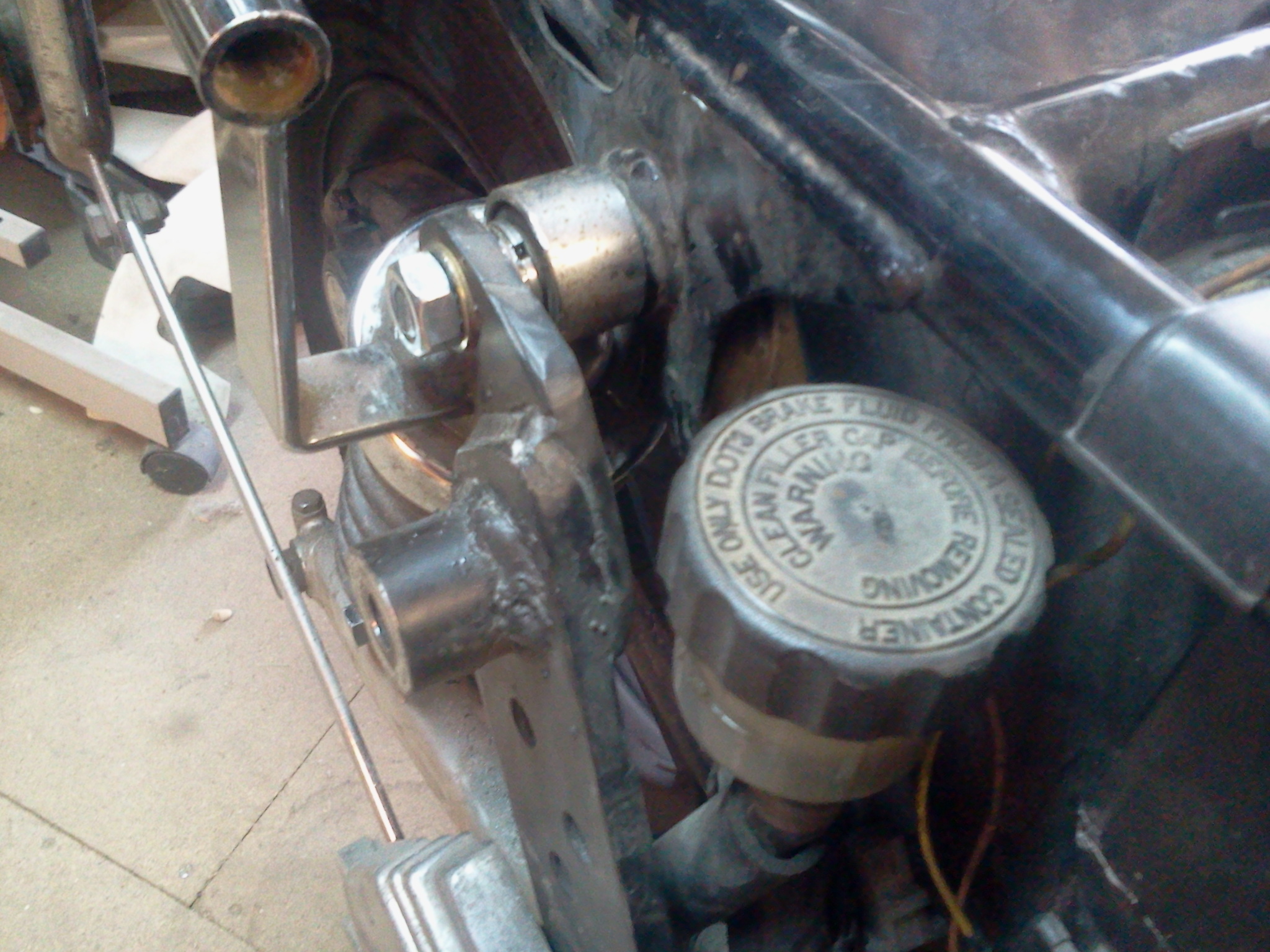

Lors du retour de la concentre des Buell avec Oyien et Turbulette, j'ai entendu un bruit sec et métallique comme une soudure qui casse... visuellement je n'ai alors rien repéré d'anormal, le comportement routier était normal... mais depuis quelques jour je sentais un flou dans certaines courbe, et ce matin dans un gauche bien appuyer j'ai senti la haut de la caisse me toucher le coude... là j'ai compris que quelque chose avait bouger mais sans rien voir d'anormal...
Ce soir j'ai secouer un peu plus fort le side et j'ai fini par voir l'attache supérieure arrière jouer les élastique... je démonte le carénage, c'est sans appel :
la partie filetée du support d'amortisseur est cassé net... je vais démonter samedi pour voir si je peu refaire un bout de cadre ou si je le change carrément. mais dans tout les cas les fixation du side sont à revoir, trop de contrainte sur cette partie du cadre.

Ça m'est arrivé aussi
Hechard m'a réparé en taraudant la pâte du cadre
Et ça a tenu jusqu'au changement de cadre
C'est donc faisable mais faut tout démonter !

je pense ressouder une tige fileté en bout, réparation provisoire en attendant que le nouveau cadre/chassie soit prêt
(il est commencé mais je comptais faire le changement tranquillement c'est hiver... pas envie de foiré mon coup dans la précipitation)

c'est réparer ! ... enfin ça reste du provisoire et il me faudra rouler un peu voir si ça tiens assez pour finir l'été.
J'ai donc souder un bout de tige filetée au bout du "moignon" :

j'ai fais au plus simple, et je ne me fait aucune illusion : ça ne tiendra pas !
Je vais revoir mes prétentions kilométriques à la baisse pour faire durer ...et VROUUMMMM quand même !!!

Desmo a écrit:
Salut,sur ma 1400GSX attellée par DJ j'avais le meme ancrage pour le faux cadre mais j'avais demandé a DJ qu'il me mette la fixation coté cadre c'etait surtout au cas ou il y avait besoin de demonté les amortos c'est plus facile,mais je pense que pres du cadre il doit y avoir moins d'effort a mon avis

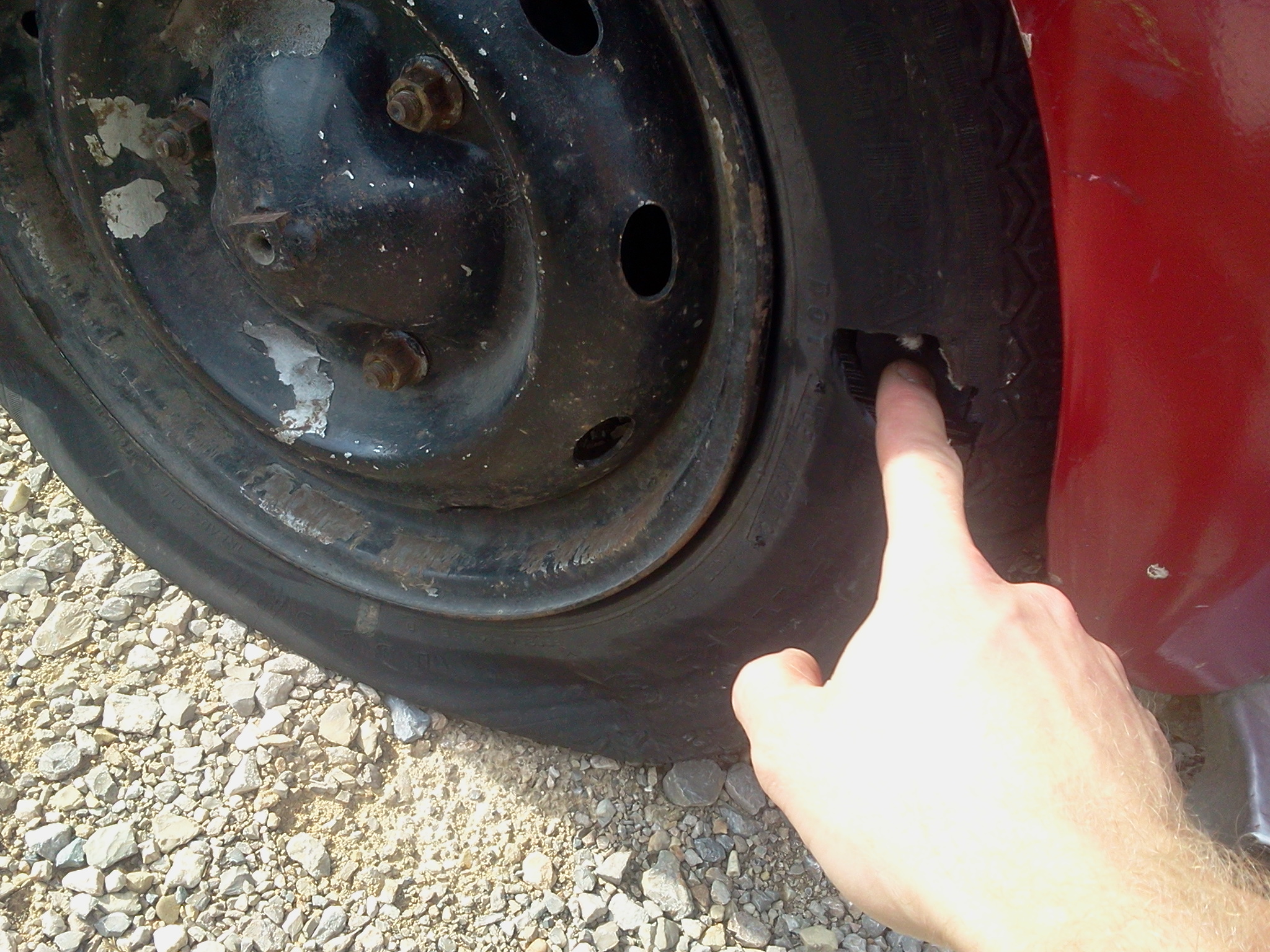

MessagePosté: 10 Aoû 2015, 18:25
Méheuhhhhhhhhh, voilà autre chose !
... y'a comme un trou dans mon pneu :
suis pas sûr mais je crois qu'il est mort :roll:
:sm1: :sm1:
