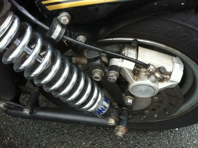

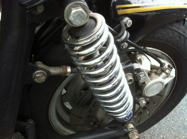

Oui, Yannick! J'aimerais autant passer en 15 à l'AR mais en dehors de la jante, j'entends parler de pneus rares et chers!
D'ailleurs je mettrais bien aussi du 15 à l'AV, car ça fait 3 dimensions sur 3 roues; Ensuite je pense que ça va modifier le carossage, alors que comme ça c'est bien équilibré, et que du 14 ne passera pas au panier.
Tu as quoi, toi comme boudins?
Je te mets 2 tofs de ma fourche, pas bien prises, mais tu me diras si ça te parle :wink:
MessagePosté: 03 Juil 2015, 20:40
Messages: 8653
C'est une fourche DJ, la même que la mienne .
J'ai du 15 devant et derrière et du 13 sur le panier . Tout s'adapte mais il faut fabriquer des entretoises, parfois changer l'axe . DJ m' adapté ma roue de 15 Malherbe sur une de ses fourches ...Ça a été très bien fait, un travail de pro très très compétent . Ça n'a jamais bougé et je leur en ai fait voir à cette fourche et à cette roue .
