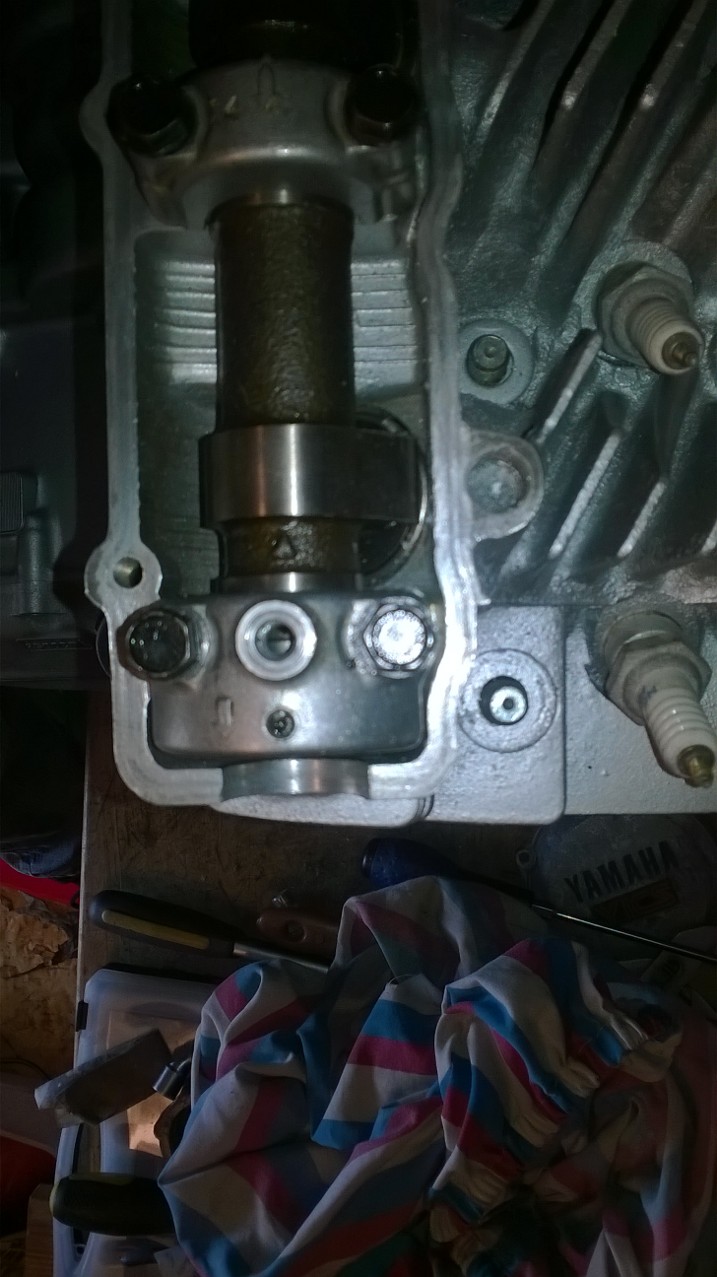

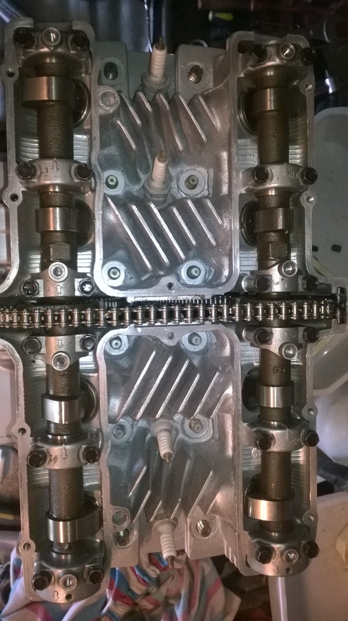

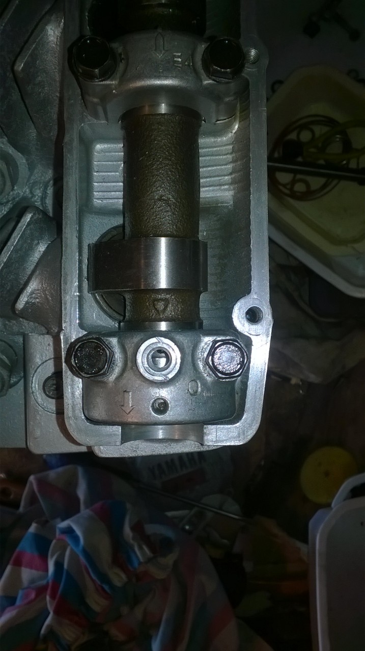

voila je suis entrain de refaire moteur intégralement, j'en suis aujourd'hui à la distri pouvez vous me dire si par rapport au photos
je suis bien caler.
Les petits trous sont pour moi en façe .
Sachant que PMH 1,4 ok et allumage sur T .
Merci d'avance pour votre aides :wink:
Cordialement Pepito
 Sujet du message: Re: calage distri 31A
MessagePosté: 18 Avr 2015, 17:25
D'après les photos, çà semble correct.
