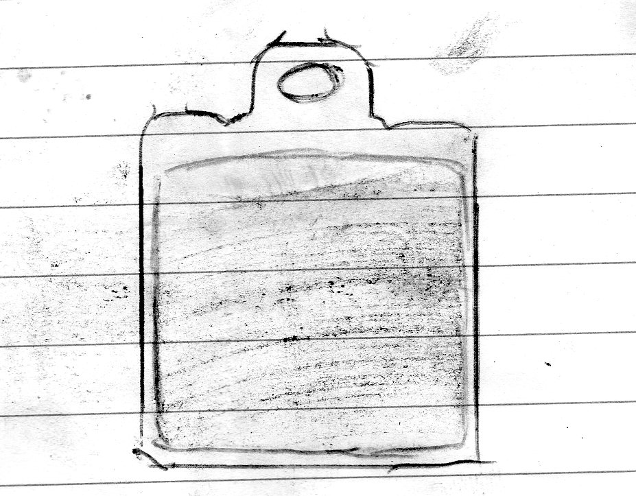

Dans le cadre de la réfection des freins de mon side, après des tatonnements (couteux) pour les étriers avant, il ne reste plus que celui du panier.
Les plaquettes étant plus larges que le disque, étaient usées au point de ne plus le toucher. En gros, les parties dans le vide se touchaient, donc plus de pression sur le disque.
Donc, après vérification (avec la petite caméra endoscopique de chez lidl), cet étrier est de marque Brembo, mais impossible de voir une référence.
A défaut, voici l'empreinte prise avec un papier:
L'espace entre 2 lignes de la feuille est de 8.5 mm.
la roue est une 13" et le disque est vraiment petit, genre scooter.

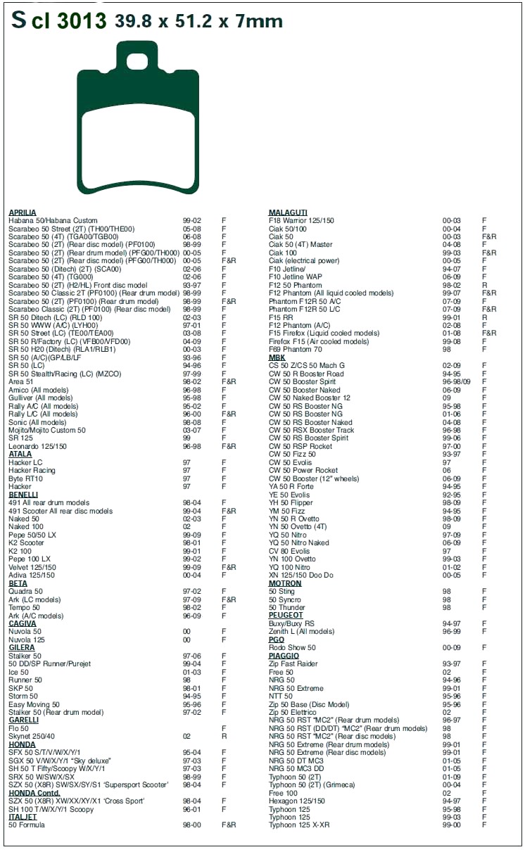

regarde voir si les dimension collent

Merci Labidouille, je trouve: H=36 L=38, uniquement pour la partie garniture, mais si je prends la hauteur de la plaquette, j'ai 52 mm, et en largeur 42 mm.
Mais sur un papier froissé avec un double décimètre d'écolier. Tu penses que c'est ça? en tout cas ça y ressemble :wink:
Ca peut toujours se retoucher à la meule.
Pour l'épaisseur je sais pas, vu qu'elles sont usées.

c est la largeur qui importe le plus ,apparemment celle la ne vont pas

Oui, puis c'est pas évident.
Sur ton lien il est dit que c'est valable pour Aprilia leonardo 125, or j'en ai un jeu neuf, je suis allé voir, ben ça colle pas.
En tout cas merci de te pencher sur le problème.

Plusieurs demandes, mails avec l'empreinte aux côtes exactes, c'est l'aiguille dans une botte de foin, ou "tu prends tes p'tits doigts et ta meuleuse, et tu ajustes".

J'ai mis les empreintes plus haut avec les côtes, Labidouille s'est bien approché.

Des nouvelles.
Comme je suis dans les travaux sur le side (changement de disques AV, Rampe aux ultra-sons, synchro, , batterie, pneu AR, bref, nettoyage de prtintemps), en purgeant des bricoles qui auraient du être balancées longtemps, je tombe sur les "épaves" d'un jeu de plaquette de mon défunt scoot 125 Léonardo Aprilia; Je compare avec le gabarit que j'ai publié ici: Ca colle!
Merci à ceux qui ont cherché, qui ont répondu!
