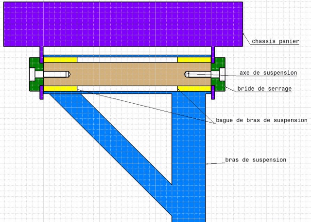

J’ai un petit problème avec mon side, j’ai le bras de suspension du panier qui commence à avoir du jeu
Le jeu se situe entre l’axe de suspension (en beige) et les bagues qui sont montées serrées sur le bras de suspension (en jaune).
Je vais sans doute devoir remplacer les bagues, mais avant je souhaiterais savoir comment est faite la liaison pivot
du bras de suspension sur vos panier, pour voir si il y a un meilleur système que sur mon panier.

je ne comprend pas ton dessin
qu'est-ce que tu appelle bras de suspension ?

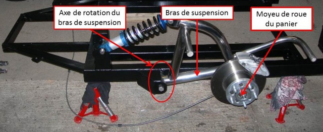

C'est la partie ou tu fixes la roue du side:

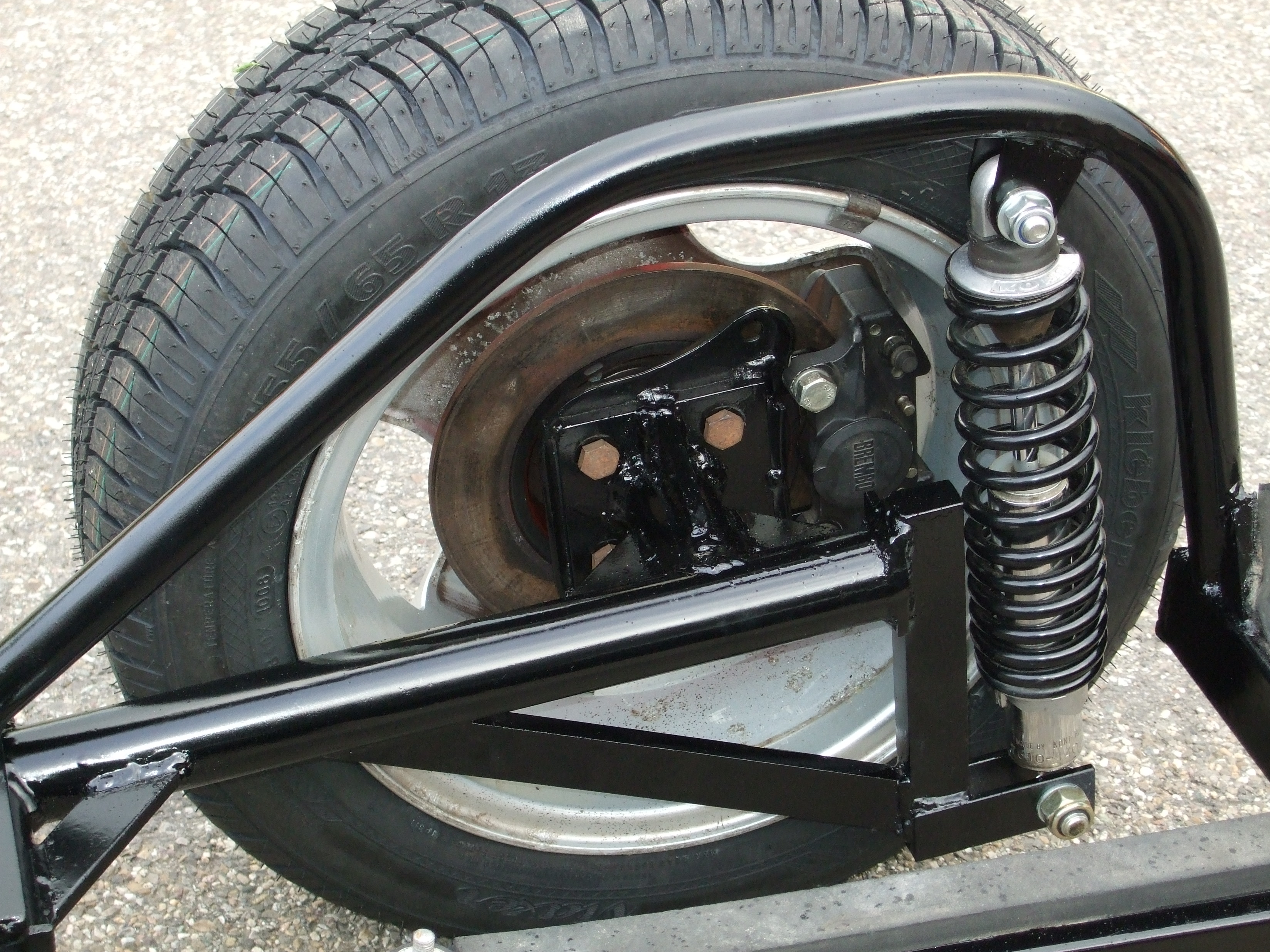

Sur le Polyfay, c'est un grand triangle qui prend sur un tube du châssis . Ce tube est parallèle au sens de la marche et assez près de la moto . Il y a deux points d'articulation donc ça tient le choc parce qu'en presque de 200 000 km je n'y ai jamais touché et il n'y a pas de jeu . Je pense qu'il y a des bagues ...
Photo piquée sur le net . Le bras de suspension triangulaire est sous celui qui est formé par le châssis . Tout est en tube droit de section carrée .C'est simple, solide et ça tient bien la route .
L'amortisseur est vertical et retenu par un arceau soudé sur l'autre tube du châssis au dessus de la roue .
Deux tubes inclinés partent du haut du cadre de la moto et vont se fixer sur les chapes que l'on voit à l'avant et à l'arrière . Ces tubes sont démontés sur la photo . Ils traversent le coffre et l'habitacle et on est obligé de les virer pour enlever la caisse, elle-même fixée au châssis par 4 silent-blocs .
La roue est reliée au bras triangulaire par deux plaques carrées jointes par des boulons aux 4 coins .
En intercalant des rondelles entre les plaques on donne l'inclinaison que l'on veut à la roue , dans tous les sens .
Voilà tu sais tout sur le châssis simplissime des Polyfay . :wink:

sur le mon DBS, le bras est monté comme ton schéma, mais avec des roulements... l'axe est un boulon qui à pris du jeux... je le surveille de temps en temps mais ça me gène pas spécialement...

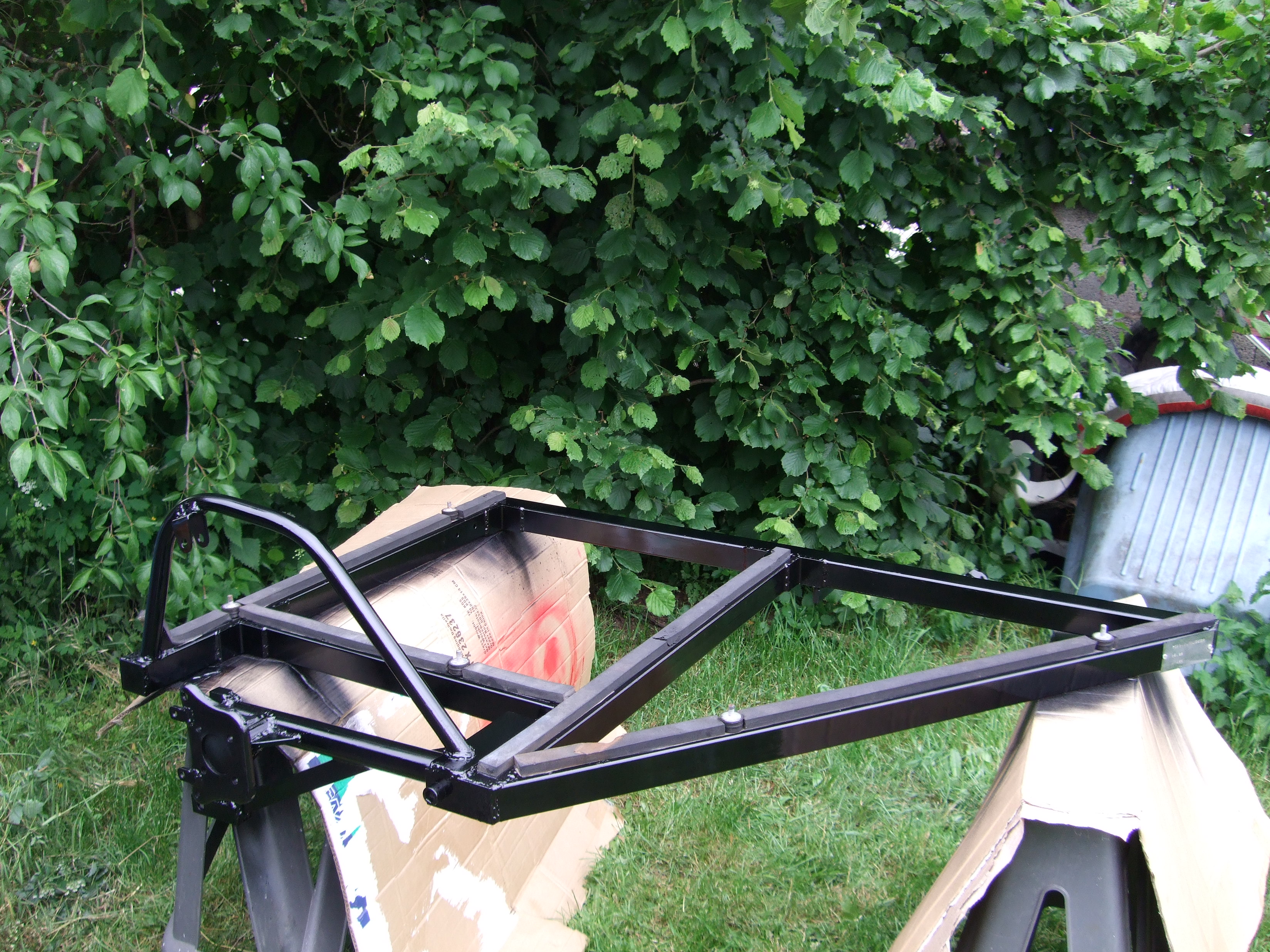

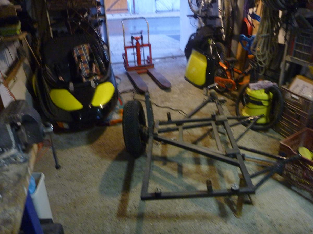

J'ai récupérè des photos de Christophe67 qui à le même châssis que moi:
J'ai trouvé un montage avec des paliers de roulement, mais je ne suis pas sur de pouvoir l'adapter sur mon châssis, je vais aussi regarder comment intégrer des roulements sur le bras existant comme sur le DBS
